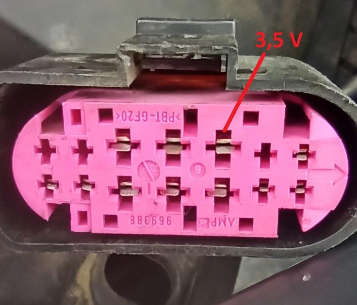

Bez klíčku v zapalování a bez nastartovaného auta je jediné napětí na pinu viz foto a to jenom 3,5 V (na obou konektorech)
. Nemůžeš mi prosím očíslovat jednotlivé piny ?Ford S-Max 2.0, 103 kW, r.v. 2006

Re: Chyba adaptivnich svetlometu
cisla jsou uvedeny z vrchu konektoru
meri se po zapnuti zapalovani
Ahoj, takže při zapnutém zapalování je v pinech 13 12V. A pokud jsem to správně pochopil tak piny 14 v konektorech pravého a levého světla jsou mezi sebou průchozí.
pin 14 vlevo je pruchozi s pinem 14 vpravo? tak pak je jeste promer proti pinu 17 v konektoru jednotky svetel (tam uz by to pruchozi byt nemelo ... kdyby bylo, tak pak nechapu tu chybu)

Svetla by mali byt ok. Asi ako pises, uz len kabel do jednotky
ne; koukal jsem do schemat a obe svetla jsou na levem vystupu (pravy je nepouzit)
Ano, pin 14 vlevo je průchozí na pin 14 vpravo. Takže nyní mám vyzkoušet tento samý pin s pinem 17 v jednotce světel? Kde tu jednotku prosím najdu.
ano
jednotka svetel je nad schrankou pred spolujezdcem (ze spodu palubky) ... schranka musi ven
