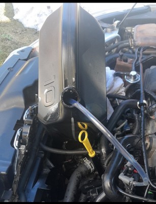

strc hadicku od cerpadla primo do kanystru s naftou a uvidis, jestli nastartujes

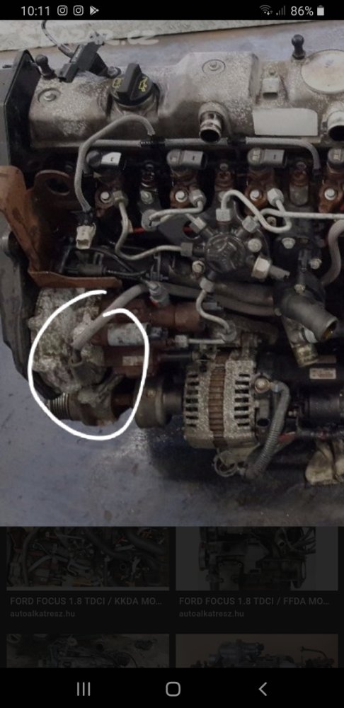

Bohuzel nevim presne kam ji mam strcit v tom cerpadle

prerus spojeni "cerpadlo - palivovy filtr - nadrz" u cerpadla a hadicku dej primo do kanystru

To jsem pochopil, ale nevim jak to tam je pripojeny, nerad bych to nejakym zpusobem poskodil.Myslis co jsem zakrouzkoval na tom obrazku?⁴

ja prodluzoval hadicku odpojenou od palivoveho filtru

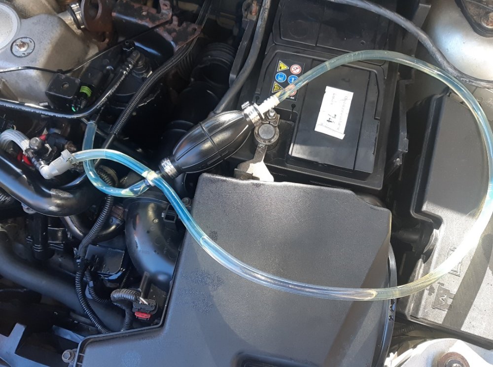

podle fotek to mas plne vzduchovych bublin :(

Ano mam, kdyz uz jsem myslel ze to mam odvzdusny, tak se zas objevily.

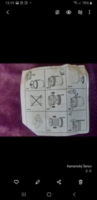

Jeste takova poznamka k palivovemu filtru, podle obrazku se ma nejdriv dat tesneni a pak na to samotny filtr. Pri vymene jsem zjistil ze tam to bylo obracene, filtr a na tom tesneni. Tak jsem to dal jak uvadi vyrobce nebo to mam taky otocit?

I tou hadičkou napojenou do rychlo spojky to může přisávat vzduch. Já bych odlel naftu třeba do skleněné zavařovačky a tu hadičku ponořil do nafty v ní. Dokud bude v čerpadle vzduch, tak čerpadlo nedokáže natlakovat Rail.

Já to dělal s urezanou Pet lahví. Prostě to musí být samospad ne aby si to salo ze dna kanystru :)
