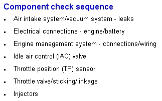

Nespravne otacky naprazdno:
Incorrect idle speed.jpg (43.05 KiB) Zobrazeno 628 x
