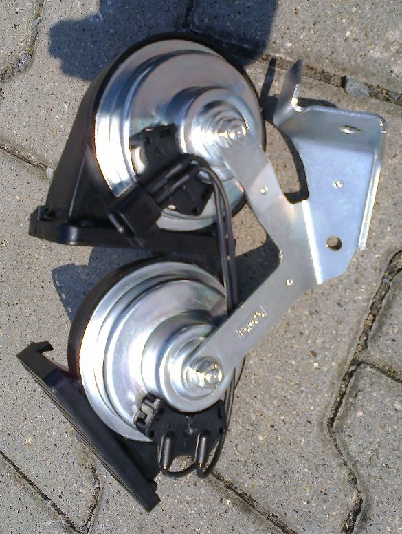

tohle je muj jednotonovy
dvoutonovy ma 2 "troubitka" ... konektor je stejny (snad i s jinymi fordy) a "troubitka" se daji predelat na stavajici drzakFord Focus mk3 combi 1.6 Ti-VCT, r.v.2018 + Ford Fiesta mk7 3D 1.25, r.v.2014

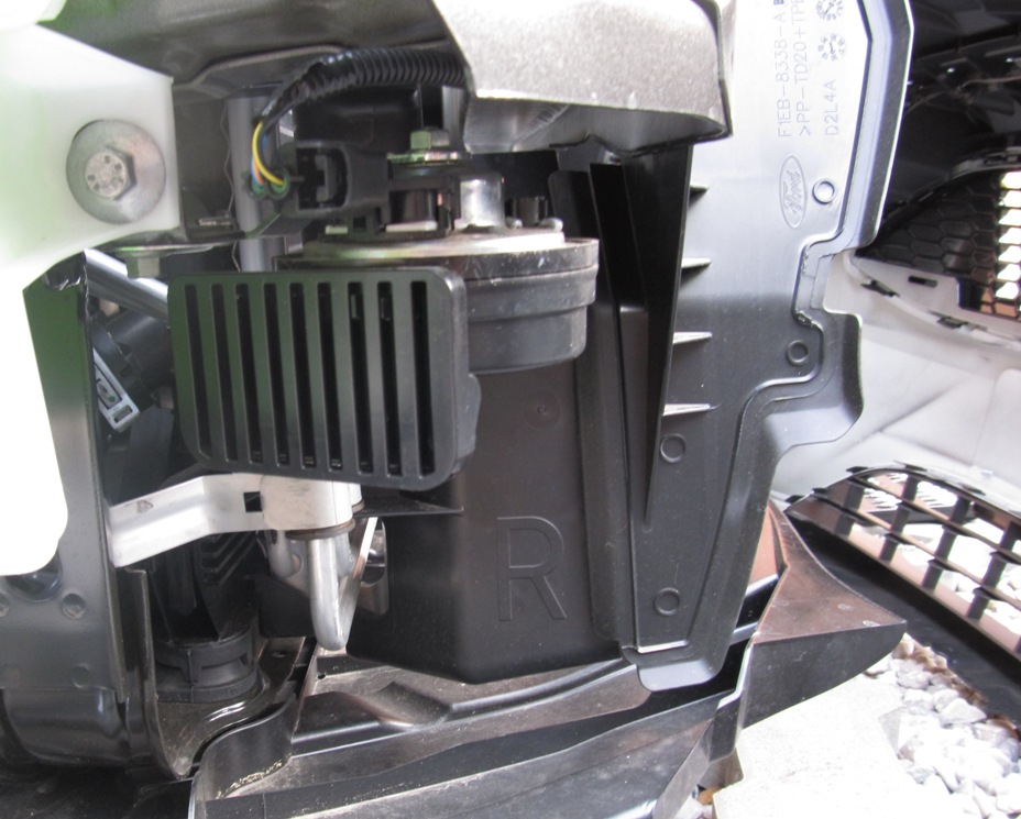

Predpokladám že je niekde za nárazníkom. Niekoľkokrát som ho mal dole ale klaksónu som nevenoval pozornosť tak ani neviem kde sa nachádza. Spravil by som fotku ale nárazník kvôli tomu dávať dole sa mi veľmi nechce
- Příspěvky: 24735
Re: klakson
je to vedle nadobky na ostrik

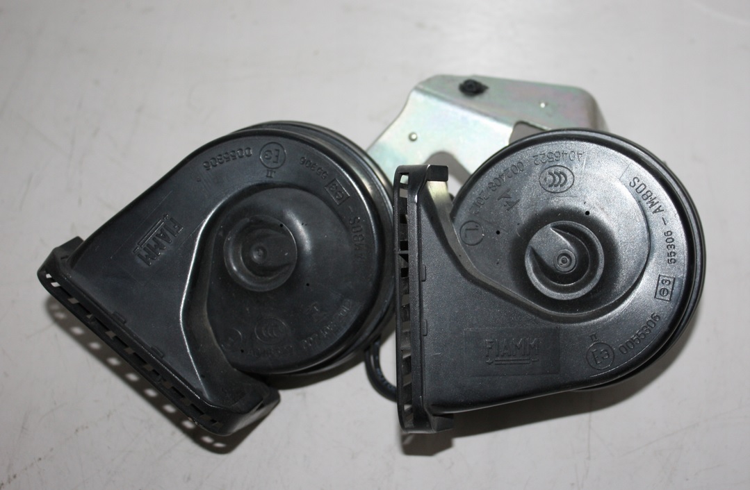

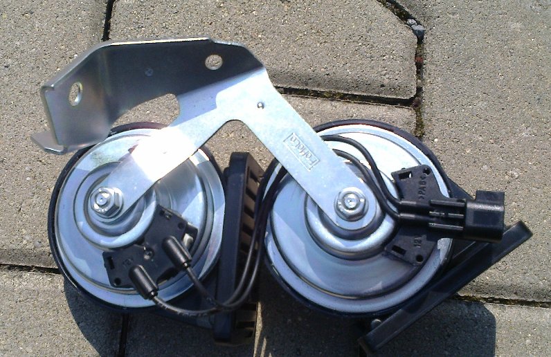

2ton:
2ton:

Medmen vymyslel reseni pro kratky kabel
original reseni ma konektor na opacnem konci nez je drzak: prohozenim elektriky se konektor posune a kabelaz v aute je razem vic nez dostacujici:

Re: klakson
namiesto prehadzovania kablov by stačilo povoliť dve matky a prehodiť klaksony medzi sebou..prohozenim elektriky se konektor posune
