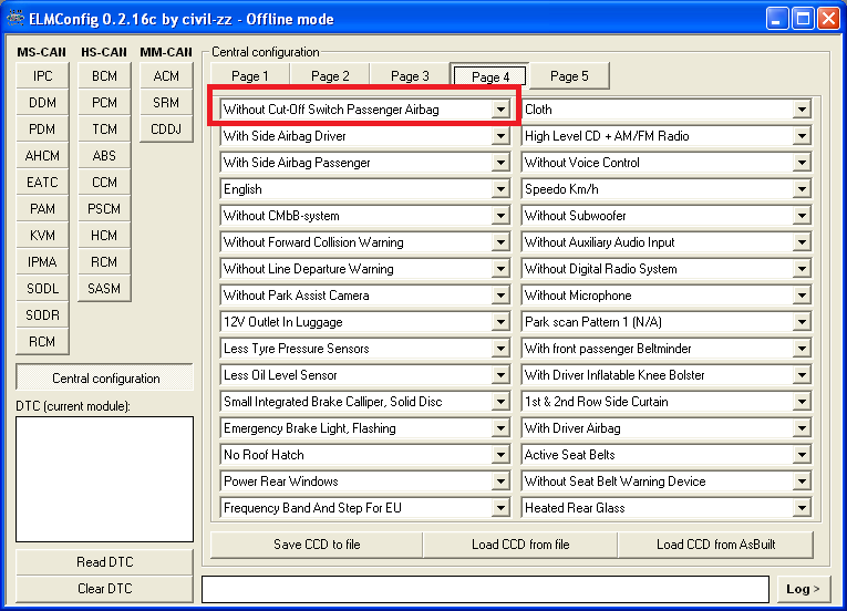

ZaQiku, vrátil jsem zpět původní BCM konfiguraci a všimnul jsem si, že je stejné nastavení i v IPC, měl bych teda změnit nastavení v obou dvou? Možná to je ten problém.

klidne prepis i IPC, ale to je zaloha, ktera se pouziva diagnostikou jen pri poskozeni primarnich dat v BCM

Jestli si to dobře pamatuju, tak se měnily dvě položky.. Zkus případně Forscan, jestli to tam není líp k nalezení..

jeste me napadlo - skutecne jsi to v BCM zmenil? jake jsou chyby pred a po zmene v BCM a RCM?

ZaQik: V BCM to změněno bylo, když jsem následně načítal BCM, tak ta položka "Cut-Off switch passanger airbag" byla aktivní - volba byla "With cut-off..." Jinou hodnotu jsem v BCM neměnil, nenašel jsem tam nic dalšího, co by vypadalo, že by souviselo s vypínáním airbagu případně kontrolkou.
V RCM jsem nic neměnil, ELM při zvolení položky RCM nabízí jen restart modulu (je tam jenom ta azbuka). Ohledně RCM - na netu byly nějaké screenshoty z ELM kde se konfiguroval Focus a tam ty volby byly, ale pro Mondeo to pravděpodobně "civil" nenaprogramoval
Adame, jestli jsi to na svém Maxovi nastavoval přes ELM, nevzpomeneš si, které volby jsi měnil? Díky.

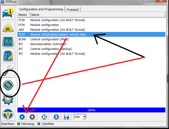

Po instalaci a zmene parametru je jeste udelat inicializaci RCM modulu, coz se doporucuje udelat pomoci ForScanu (viz konec stranky).

Tak hotovo, vše už funguje jak má. Díky djdeklovi za dodání součástek, ZaQikovi a Adowovi za rady a nabídku pomoci a pak předevšim vitutovi za odkaz na MK4 wiki.

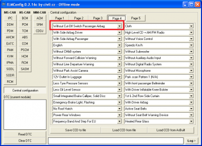

2) Přes ELM v BCM změnit parametr na straně 4 na "With Cut-Off Switch Passanger Airbag"
3) Pomocí FORScan resetovat modul RCM. Zvolit vlevo záložku s "čipem" - pak RCM - následně spustit tlačítkem s šipkou servisní proceduru. U FORScanu jsem si zažádal o dvouměsíční trial licenci, údajně reset RCM se standardní nejde. Dělá se to přes jejich forum.
