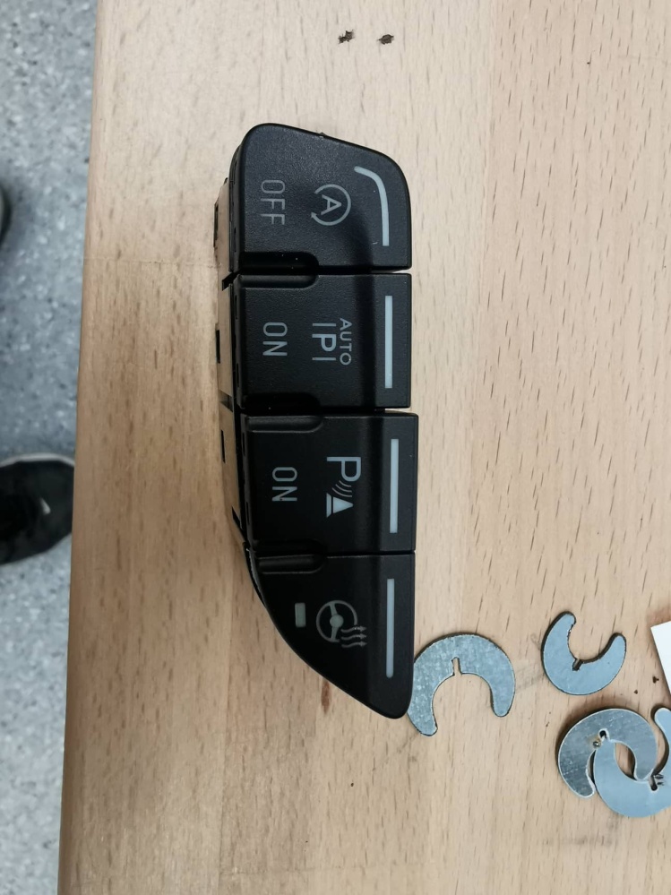

Příspěvek od tommula » 17.01.2020 14:37
ZaQik píše:to je otazka za milion :)
páčky pasují :-)

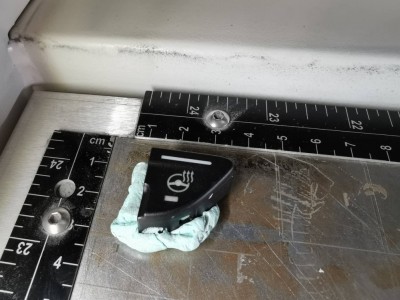

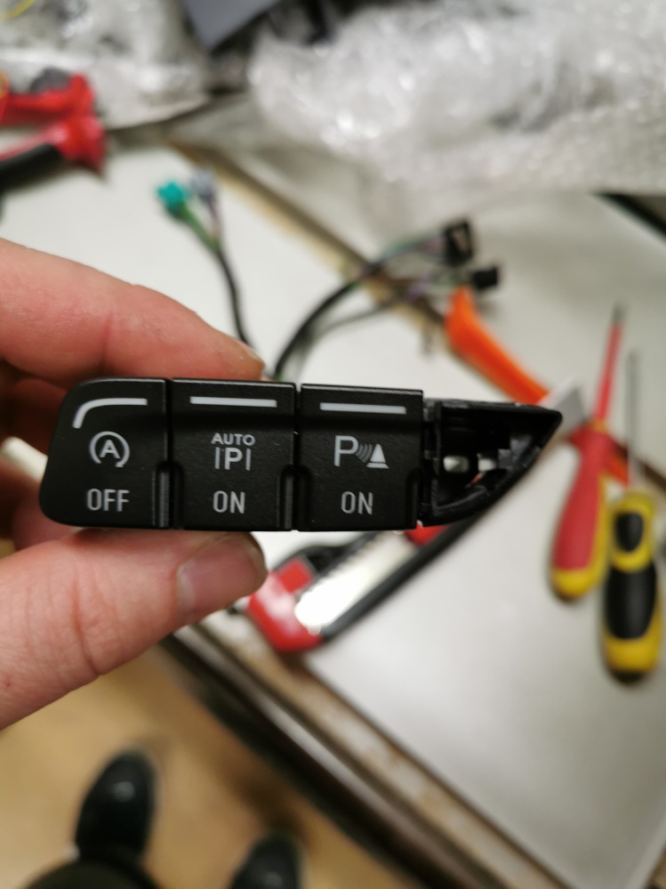

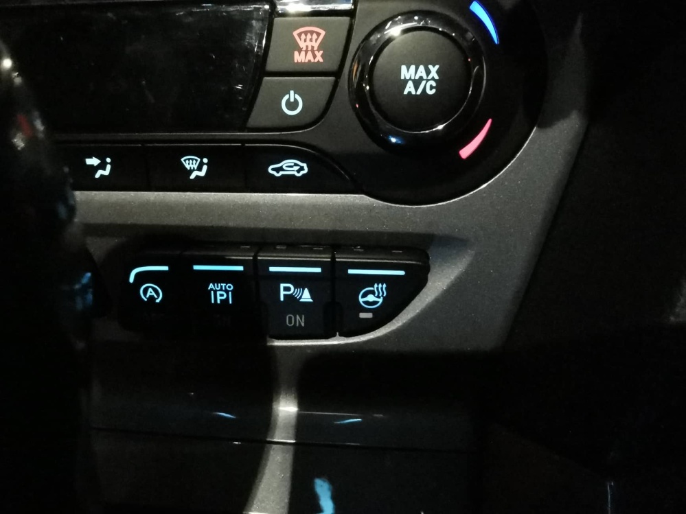

Pokud někdo bude jetě dodělvávat do předFl vyhřívaný volant, tak se pokud má pravý panel na ovládání S/S,parking,a cidla, tak je možné zprovoznit poslední záslepku a udělat z ní tlačítko.
Záslepka má na sobě výstupky, které po odřezání přestanou bránit v tom aby tlačítko tlačítkovalo.

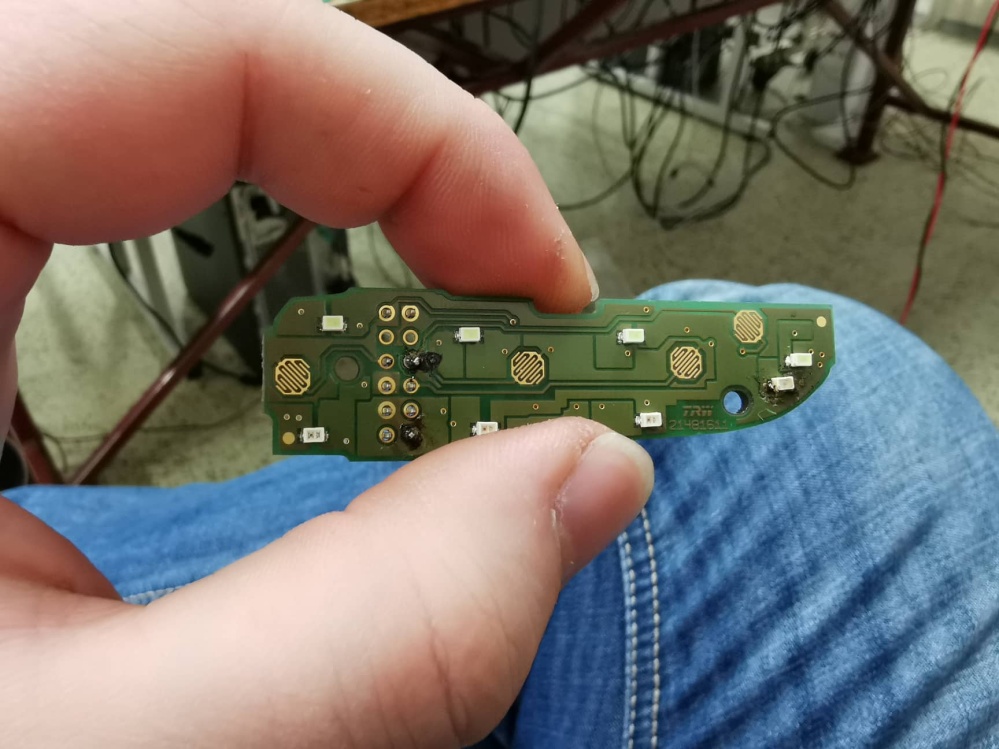

Pod celým panelm je plošný spoj, na který se dá přiletovat pin na spínaní výhřevu volantu. Pokud někdo chce vědět že ho má seplý, dá se tam přiletovat ještě jedna ledka (plošnák je na to připraven) a k tomu příslušný pin. Pak už jen stačí jen kabely z volantu napinovat do sdrženého konektoru ovladače.

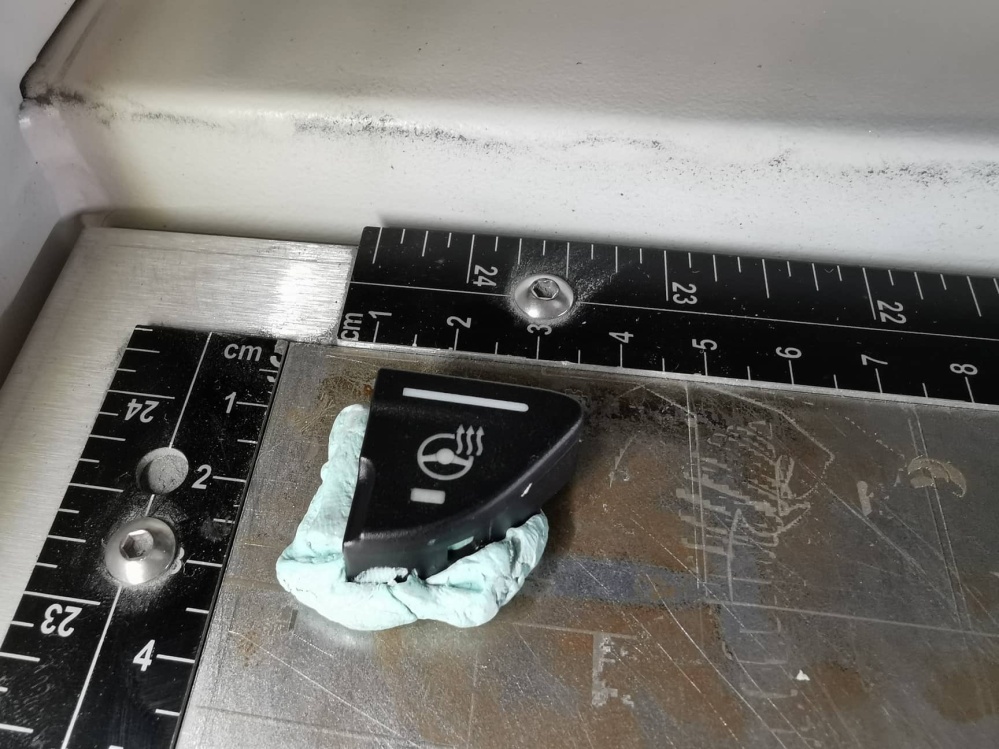

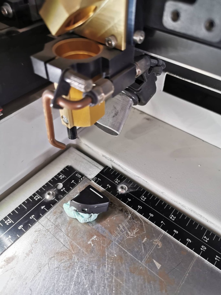

Oříšek byl symbol volantu, ale pokud je k dispozici laserová gravirovačka tak ani to není problém.
Asi by to šlo i jinak, ale já nic jiného po ruce neměl :D
