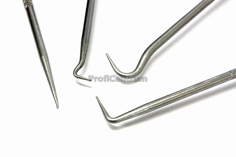

Ako sa ti podarilo vybrat tie O kruzky ja som to skusal ihlov ale hrozilo ze sa polamu a dostanu do trubky k cerpadlu su tvrde ako moja pečen (samozrejme spravit to v lete ma nenapadlo)

Byl to porod, hlavně tam usadit mezi ten prstýnek nový kroužky.
...dělal jsem to ...
dusanlulka
Příspěvky: 461
Registrován: 04.05.2013 16:57
Re: Systém dodávky paliva P1181 - Vysoce přerušovaný
Příspěvek od dusanlulka » 03.11.2017 19:43
Vlamal si sa do stomatologickej ambulancie? :D :D
TomFocus
Příspěvky: 8239
Registrován: 12.05.2013 17:06
Příspěvek od TomFocus » 03.11.2017 19:46

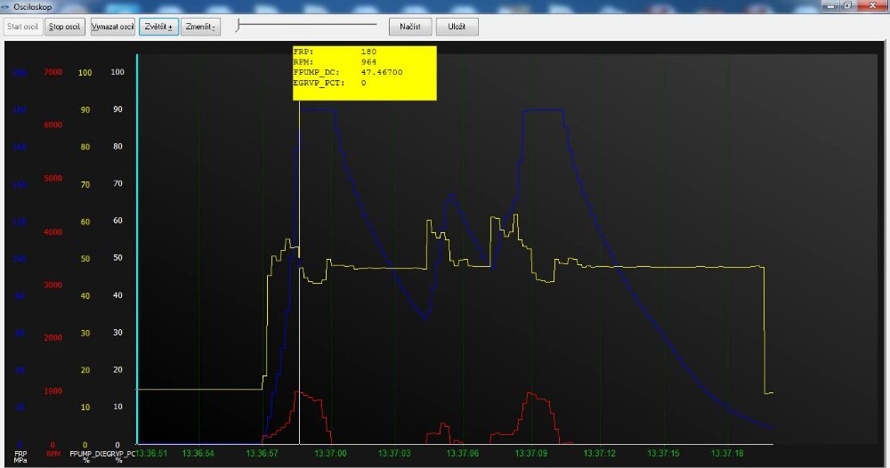

Marox
Příspěvky: 21
Registrován: 20.01.2011 15:47
Motor naštartuje a hneď sa vypne, chyba P1181
