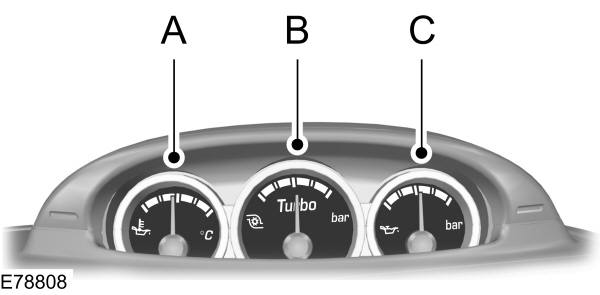

Merici ukazatele ST/RS v FF2
mam na mysli ty 3 male budicky nad palubkou:
B Ukazatel tlaku turbodmychadla
C Ukazatel tlaku oleje
nevite nekdo, kde je cidlo pro ukazatel teploty oleje?
A Ukazatel teploty olejeB Ukazatel tlaku turbodmychadla

Re: Merici ukazatele ST/RS v FF2

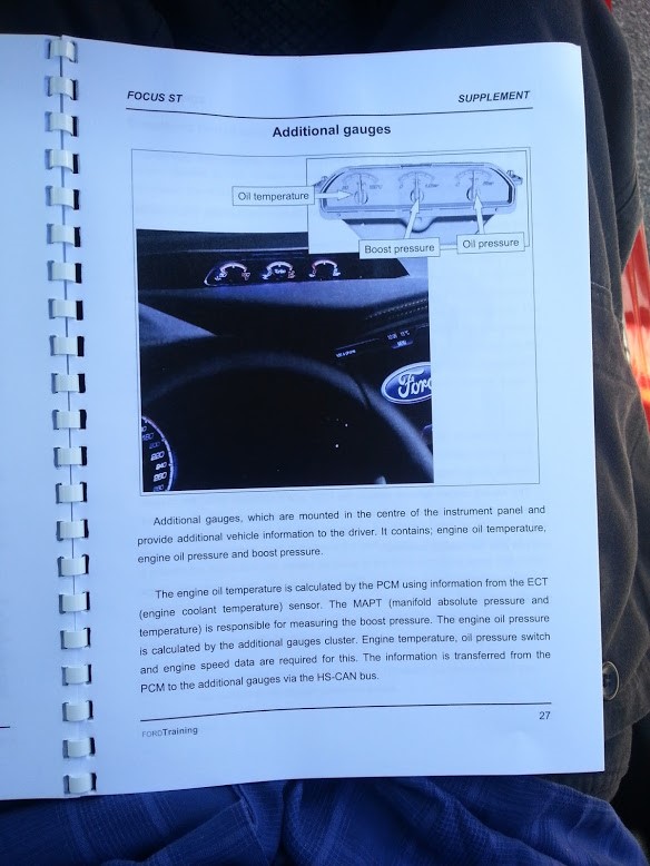

Myslím, že stejně jako u ST170 to žádný čidlo nemá. ECU tyhle hodnoty počítá/odhaduje podle teploty chladící kapaliny a hlavy motoru + třeba i zátěž motoru, polohu plynu a nejspíš i teplotu nasávaného vzduchu.
Tady je to popsaný:
Tady je to popsaný:

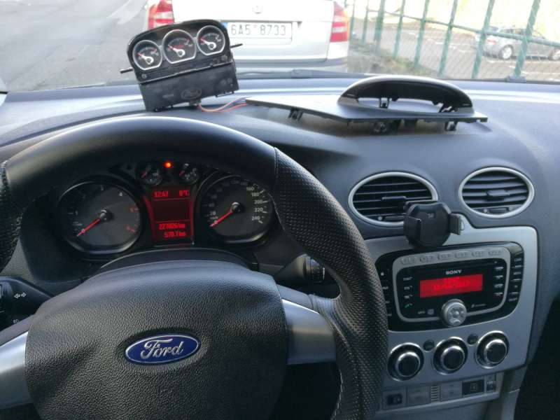

Již delší dobu dumám nad aplikací budíčků z ST/RS.

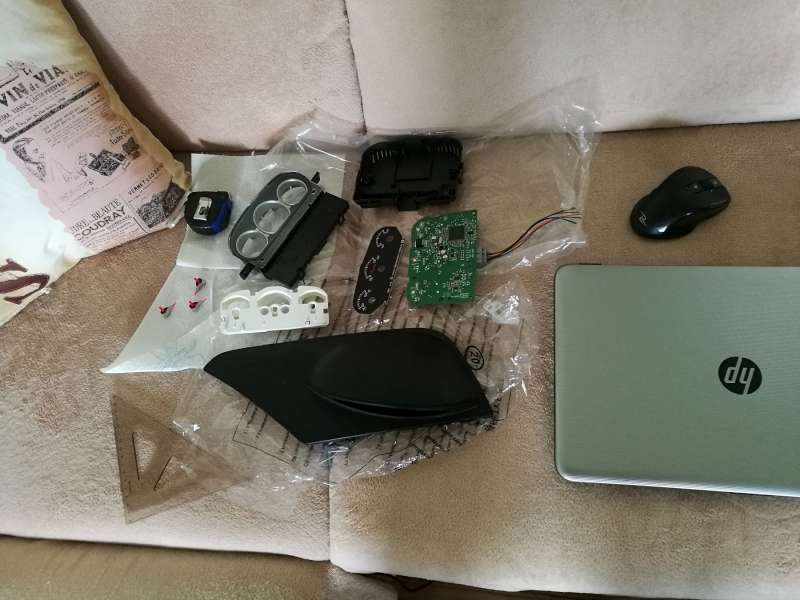

Včera jsem díky ZaQikovi obdržel kapličku přístrojů + přístroje, tak se z teorie posouvám do praxe.
Pokud již někdo ,,zprovozňoval,, budíčky na naftu či atmosféru uvítám postřehy.
Udělat díru do palubky pro kapličku je ta poslední překážka pro zprovoznění budíčků.

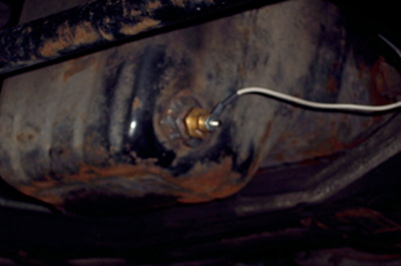

- tlak oleje a teplota oleje (pod stávající čidlo dát rozbočovač a do něj dát dvě tři čidla)
- teplota oleje (výměna vypouštěcího šroubu na vaně za průchozí futro do které se našroubuje snímač oleje)

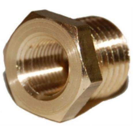

Všechny zmíněné nástavce, futra, rozbočovače se dají na netu pořídit dle závitů a průměrů.

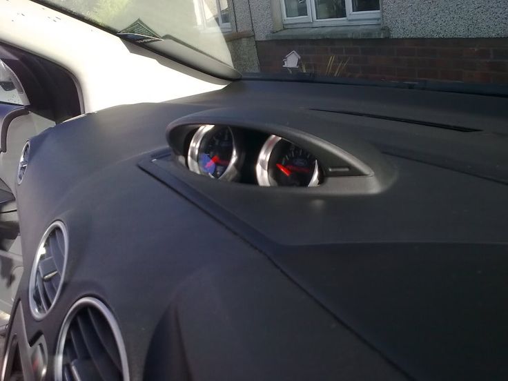

Zapracování vnitřostí z uni budíků do původní kapličky ST/RS s původní grafikou ford.
