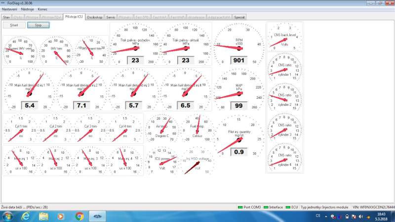

- Noah
- Příspěvky: 327
- Bydliště: Lounsko
Re: Repas cerpadlo, vstriky a auto stale chcipa 1.8 tdci 85kw
Zakrikl sem to,uz zase nez chyti toci dost dlouho.Udelal sem diagnostiku.Hodim sem screen.Ten IMV ventil uplne na doraz,je normalni?

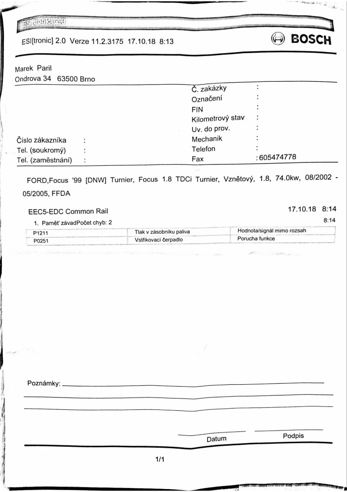

- Příspěvky: 1
- Registrován: 17.10.2018 21:10
Ahoj,
dopředu upozorním, že jsem laik, ale nejsem si jist, kde mi lépe poradí.
Diagnostika nám (resp. servisu) hlásila P1211 (tlak v zásobníku paliva) a P0251 (vstřikovací čerpadlo). Mechanik nám nabídl a) opravit čerpadlo u Bosche (dražší varianta), b) koupit starší z vrakoviště (levnější varianta).
Rozhodli jsme se pro b), koupili čerpadlo z vrakáče a mechanik jej vyměnil. Nyní motor na DIAG hlásí to stejné a chová se stejně: V náhodných chvílích vypíná a začne blikat kontrolka žhavení. Mechanik je nyní nepříjemný, protože jsme vyhodili 10k za opravu a sám nedokázal stanovit další jasný postup.
Co byste prosím volili vy v tomto případě? Vyměnit palivový filtr? Udělat přepadový test? Příp. mohl byste mi prosím někdo vysvětlit co znamená přepadový test a co dělat po zjištění závady? Když toto řeknu mechanikovi, zvládne přepadový test udělat?
Díky moc za rady.

- Andymaniac
- Příspěvky: 480
- Bydliště: Praha 8
Casto u techto motoru byva problem pouze v samotnem snimaci tlaku paliva v railu. Je umisten vepredu na zasobniku, takova vec od ktere vedou trubky ke vstrikum a od cerpadla.

- vitut
- Příspěvky: 3029
A proverit spravnou funkci regulatoru tlaku a regulatoru objemu paliva na cerpadle.
Snimac tlaku na railu dava zpetnou vazbu, ale zminene dva regulatory nastavuji parametry vystupu do zasobniku railu. Pokud tlak paliva nepada z duvodu velkych prepadu nebo nedostatecneho vykonu cerpadla, hledal bych chybu v regulaci.
- Jardak
- Příspěvky: 2713
- Bydliště: Kaznějov
Přepadovej test jste měli udělat jako první. To že čerpadlo nestíhá nemusí být jen jeho vina. Většinou vstřiky pouští moc do přepadu z důvodu poškození kovovými pilinkami které do okruhu pouští zadírající se vysokotlaký čerpadlo.
Blbý je, že pokud se piliny v systému najdou, tak aby to nějaký čas fungovalo bez problémů, tak mimo repase čerpadla a vstřikovačů je nutný kompletní vyčištění palivový soustavy - tedy demontáž nádrže, její vyčištění stejně jako palivových trubek.
Jinak koupit čerpadlo z vraku na tento extrémně choulostivej vstřikovací systém je čirý šílenství. Prostě vyhozený peníze. Tady na fóru je toho mraky, spoustu večerů máš co číst.
Trochu blbý je, že vzhledem k stáří, stavu a ceně těchto aut nedává investice za GO vstřikování moc smysl.
Nehledě na to, že životnost repasovaných vstřikovačů je nějakých 100 - 120 tkm. Pak se začnou znovu ozývat.
