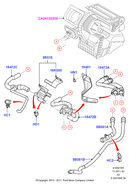

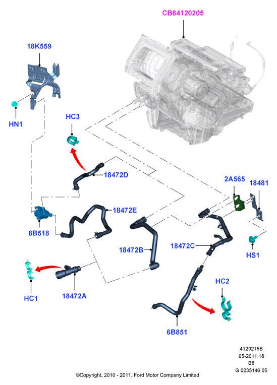

Takže auto konečně ze svolávačky zpět a únik byl prý na hadici topení (kód dílu 1862234). Na obrázku 18472E. Za 14 dní kontrola.tak uvidím. Cena dílu po slevě 330kč, práce 500kč.

Díky a 8B518 je termostat případně nějaký ventil? Bude asi za motorem těsně pod sklem tipuji. Neni mi to z obrázku úplně jasné

Já bych si myslel, že je to oběhové čerpadlo...Ale nevím...Anglicky less auxiliary heater - pump assy water. Přišli na to až to začali rozebírat, takže taky předpokládám že to bude někde za motorem. Vevnitř nic nedělali.

Našel jsem tam zaschlou kapalinu už dřív. Ale teď jsem jí viděl i trochu mokrou. Na třech místech. To bude zřejmě můj únik. Nemůžu najít tuto hadicu nikde,natož číslo dilu

Aspoň víš kde to utíká...Co foto... Je tam? 18472B to není?

No jasný to jsou ony
