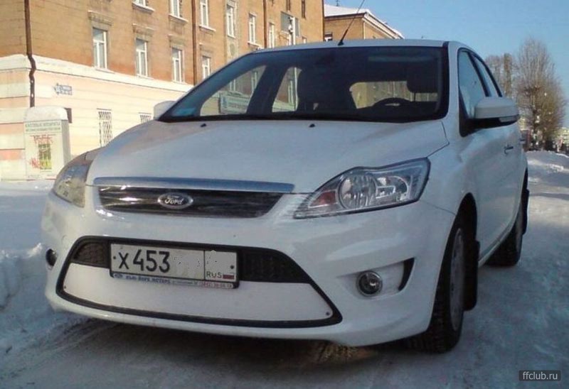

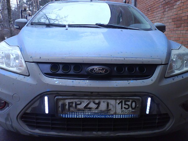

Výrobce to má určitě dobře vymyšlený a změřený. Viděl jsem jeden tuning(tuzing) nárazník a dotyčný s ním jel na sraz tuning aut na 4 zastávky aby auto neuvařil a pak dal z5 ten původní. Uvařit motor jde docela jednoduše a tak bych touhle cestou nikdy nešel.

Taky si myslim ,že spodní částí nárazníku jde dost vzduchu na chladič.Nahoře je nasávání vzduchu do motoru,tak akorát tam není nárazový přísun vzduchu.No ale je pravda, že počátečnímu zahřátí nepomuže žádná clona ,když je termostat zavřený.Chtělo by to radši příhřev vody v motoru jak tu někdo připomínal.

pepannn píše:Já jsem si clonu vystřihl z 4mm gumy ,zatím ještě nemám vyzkoušené jak velký vliv to bude mít na ohřev motoru.
Ziadny. Odspodu fuka tolko vzduchu, ze na funkci to nebude mit zadnej vliv.
