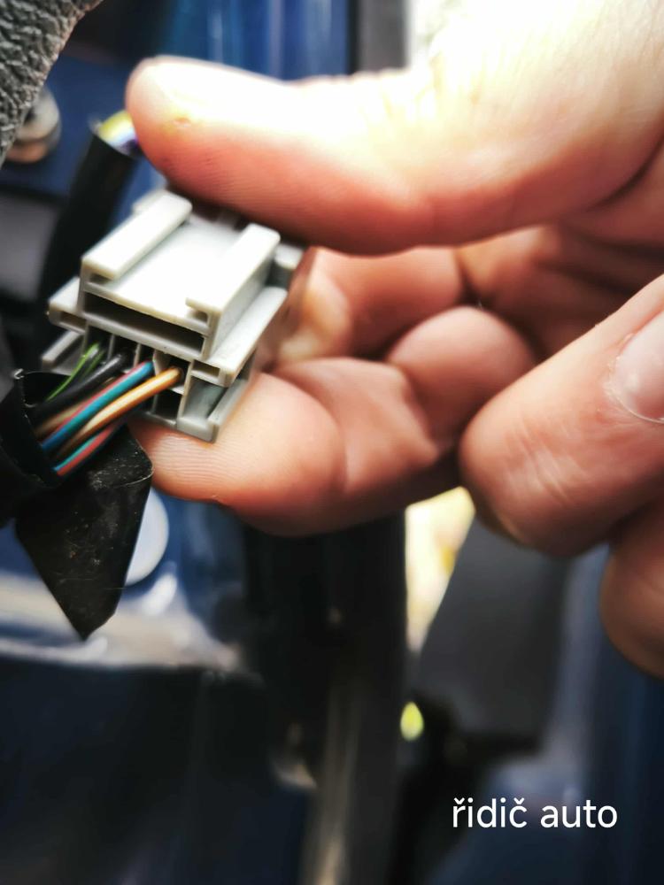

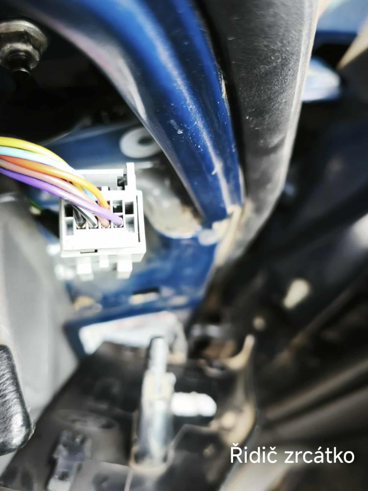

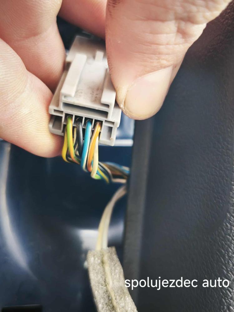

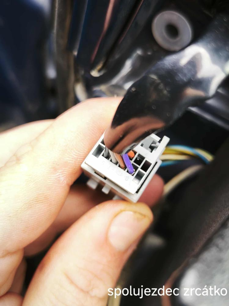

Poprosil me jeden borec z FB fora o aktivaci Puddle lampicek. Ma po FL.Zrcatka menil po nehode. Koupil zrcatka s lampickami. Zapojeni vypada OK. Ze dveri draty jdou. Aktivaci v modulech sem udelal pres Forscan, ale nefunguje to. Propipal sem pripojeni v zrcatku u ridice a okruh je pruchozi.
Pin 6-8 by melo byt pro osvetleni nastupu.
Otazka: Aktivuje se to jen v modulech dveri? Nema to jeste nejake ale? Napriklad ze musi byt treba lepsi gem?

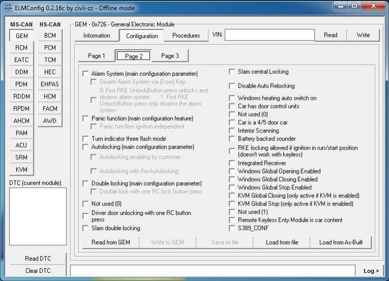

Marně hledám, která opce v GEMu by to měla být (obrázek níže není z auta, kde to aktivuju)

Otomar píše: 04.11.2025 09:08 Nejak to nahravani zhavarovalo...
... a treti strana konfigurace?

Příspěvek od Otomar » 04.11.2025 14:37
To bude tato, co? :palec_nahoru:
