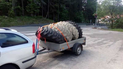

Šlo to na CAT 428e, už je to asi 6 let zpátky, jenom samotnou novou gumu jsem tam dávali ve 3 lidech :bebng: a starý s diskem asi ve 4 lidech s Ukčkama :bebng: jenom samotná guma má někde okolo 90kg-100kg, na tom vozíku bylo naloženo asi okolo 500kg dohromady :mrgreen:

Příspěvek od miki21 » 08.08.2023 13:13
Měl bych trochu strach o ty plechové bočnice, jinak 500 kilo není nic.😉

Příspěvek od phofy » 08.08.2023 13:18
Ty byly úplně v pohodě :mrgreen: to spíš na NP 26 jsou poohýbaný a dokonce i nějaké nýty praskly, ale nevím jak se to komu podařilo :bebng:

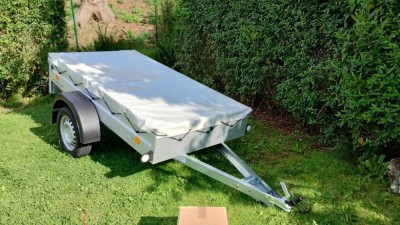

Včera jsem jo přivezl z Prahy, hned jsem na něj nahodil plachtu, výztuhu oje, 13pin zástrčku a záchytný oka ještě do prostred :mrgreen:
Celkem dobrá situace se mi stala, prodejce mi nevytisknul převozní značku, ale to mi došlo až za Prahou :wallbash: risknul jsem to do Liberce a naštěstí to vyšlo.
