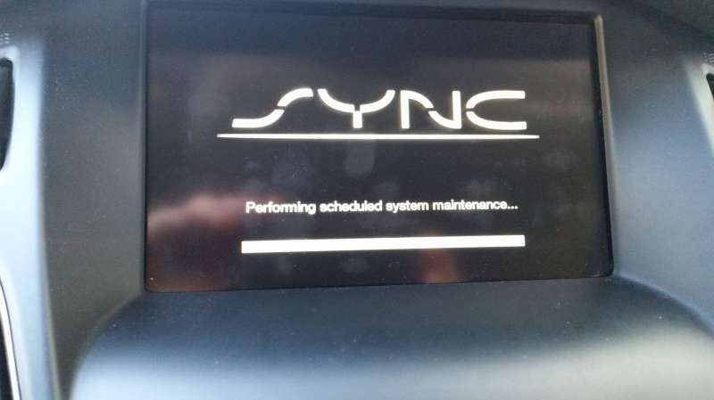

Tak na Amazonu po mojich zjištěnich opravdu nekecali. Prvni musim dodat že mam stejny poznatek jako Konik. Když jsem sundal antenu tak radio v mistech kde je dobre pokryti hralo prakticky beze změny. V mistech kde už radio bylo zašuměle antena evidentně pomohla ale nehralo uplně nejčistěji.
Jinak po několika letech se ukazalo ža stale v okoli Ostravy ma nejhorši přijem Evropa 2 ze stanic ktere jsou u mě mezi naladěnyma. No a musim řict že rozdil mezi origo antenou a tim malim pidižvikem je prakticky nulovy. V mistě kde radio mělo problem s origo antenou po vyměně za ten maly špaček jsem rozdil nepoznal. Prostě to hralo stejně špatně. Věřim že nějaky rozdil v přijmu bude ve prospěch origo anteny ale ne nějak zasadni. Samozřejmě plusem je jak už jsem zminil vzhled a to že myčkou mužu projet bez myšlenek na sundani anteny. Nakup určitě doporučuji.
Jo a po namontovani nove anteny vyskočila tato hlaška.....
