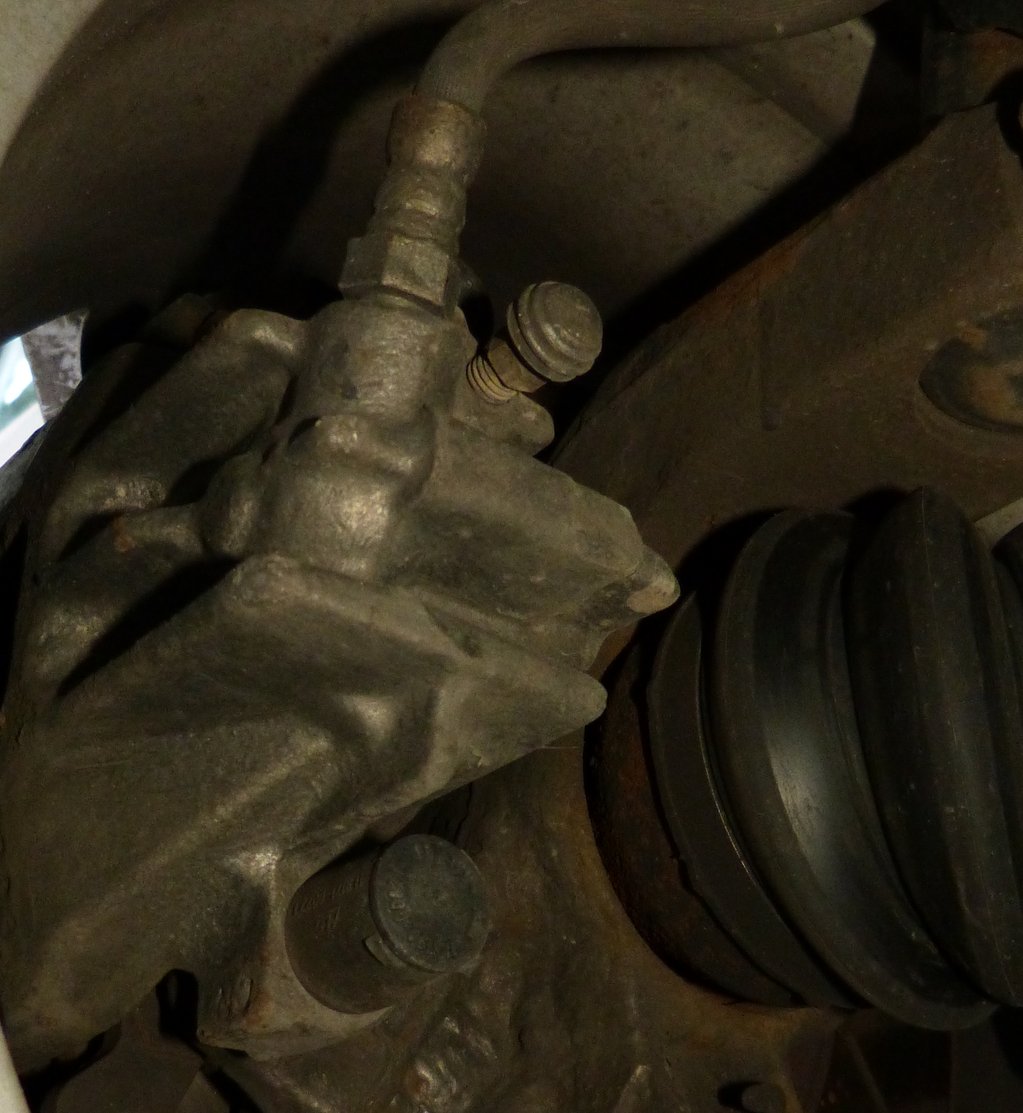

Rozumim tomu spravne tak, ze mas na aute ty QB0011 (delka 35.5), ale jsou zbytecne dlouhe, takze by mely byt vhodnejsi QB0015 (delka 32)? Mel bys prosim moznost to omerit na aute? Nebo aspon fotku, z ni by se to dalo dobre odhadnout. Snad by ani nebylo potreba sundavat kolo, stacilo by kolo v plnem rejdu...
Predem dekuji.
Predem dekuji.
- Příspěvky: 13636
Re: Odvzdusnovaci srouby - kotoucove brzdy
Ano, mam na aute 0011. Teraz som to skumal, a:
zavit srobu trci zo strmena cca 3-4 mm
napriek tomu je tam odvzdusnovak schovany za prirubou brzdovej hadice
Mozes skusit tam dat tie 0015, ale neviem, ci ti to nevyjde uplne na chlp. Tie 0011 sice trcia, ale nie je to tak hrozne.
Lepsie sa mi to odfotit nepodarilo. Pod auto som si nemohol lahnut.
