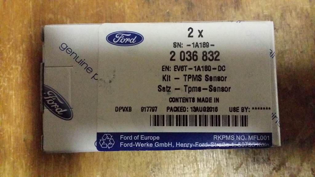

Chci se optat, resim na Focus RS MK3 zimni pneu a mam zakoupena cidla tlaku:
EV6T-1A180-DC
Je nutne tato cidla nejak spesl programovat, nebo staci ujet zde zminovanych 10km az se system ozve apak v palubni PC vyresetovat (naucit) novy tlak?
A jak je to u focusu? Pokud by se museli doprogramovat nova cidla do auta, vymazou se automaticky stara cidla (letni pneu) a na jare budu muset zase na preprogramovani po vymene pneu za letni?

Příspěvky: 24733
Re: Snímače tlaku pneu
Příspěvek od ZaQik » 12.11.2016 09:04
v menu palubaku je reset cidel tlaku - prendas kola, das klice do polohy II a udelas reset ... tj. mas hotovo

Příspěvek od ACEMajky » 12.11.2016 09:50
OK, co si pamatuju, mam v palubaku jen reset tlaku (pri dofouknuti kol na spravny tlak, abych provedl kalibraci s palubakem)
Ptam s eproto, ze mechanik od forda mi tvrdi, ze kdyz prida dalsi sadu cidel, tak ta puvodni se smazou a ze chytrou krabickou musi cidla zaregistrovat do auta, aby se cidla naucil, takze uz fakt nevim, kde je pravda....

djdekl
Příspěvky: 4036
Bydliště: Praha 9
Příspěvek od djdekl » 15.11.2016 18:18
Ses si jistej ze mas spravny TPMS ventilky pro RS ?
Příspěvek od ACEMajky » 15.11.2016 22:48
Pokud nemam, tak nekdo ve fordu udelal chybu...
Ja je zatim na aute nemam, teprve se budou instalovat, tak zjistuju, jak to je....
Mam tyhle ventilky...:
