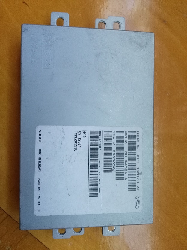

Navigacia MCA nema HW na DAB.
A biely konektor bol vzdy zapojeny. Je zapojeny na antenu v bocnom zadnom skle.Keby sa jednalo len o DAB ako tvrdis,tak by nebol zapojeny.
Ako som spominal pouzival sa na to osobitny modul DAB.
Po pripojeni tohoto modulu sa v MCA pridala moznost DAB. Ten modul DAB je ako osobitne radio DAB ktore je riadene z menu MCA podobne ako bluetooth modul.
V prilohe foto modulu,celeho kitu origo Ford a foto ako to funguje na MCA.

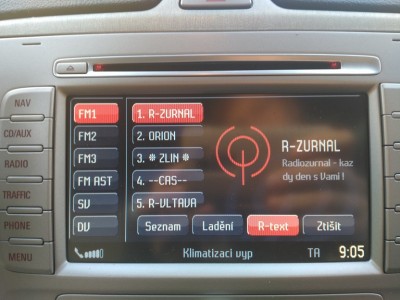

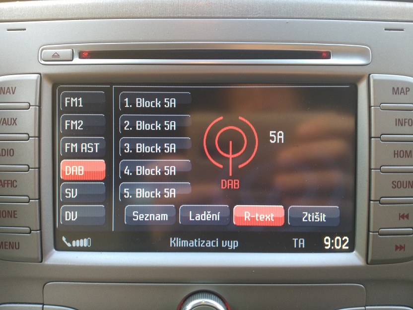

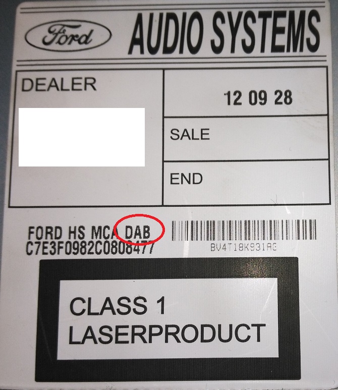

Tak, konečně jsem se dostal k otestování, NX asi opravdu v sobě DAB tuner nemá, i když to má na sobě napsané:
Je potřeba doplnit DAB modul, který je vlastně samostatné rádio a je připojený přes audio vstup do NX rádia (stejně jako cd changer) a NX ho ovládá přes CAN sběrnici. výsledek potom vypadá nějak takhle: původně je na displeji tohle:
asi je to jen informace, že umí s modulem DAB spolupracovat.

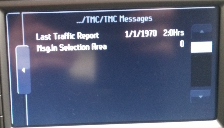

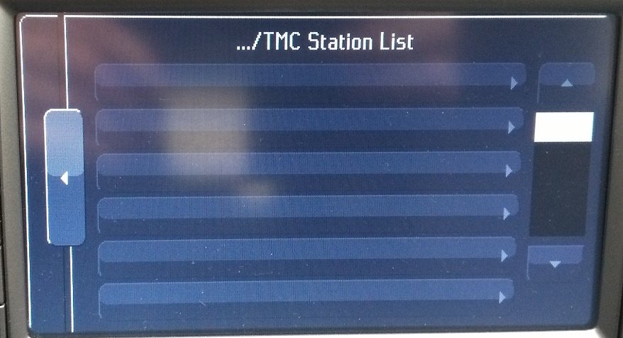

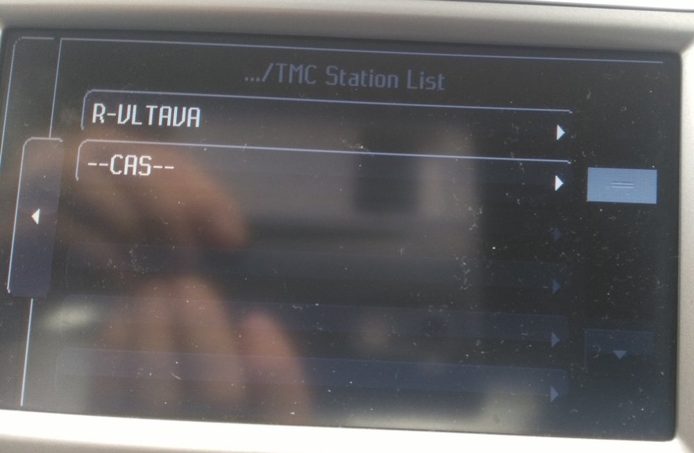

Trochu to tady oživím, nevíte, proč mi rádio nepřijímá TMC? Dřív to načítalo. Bývala tam v seznamu Vltava, ze které to bralo informace, že by se tam už nevysílalo?
- Příspěvky: 24853
Re: Navigace Travel Pilot NX

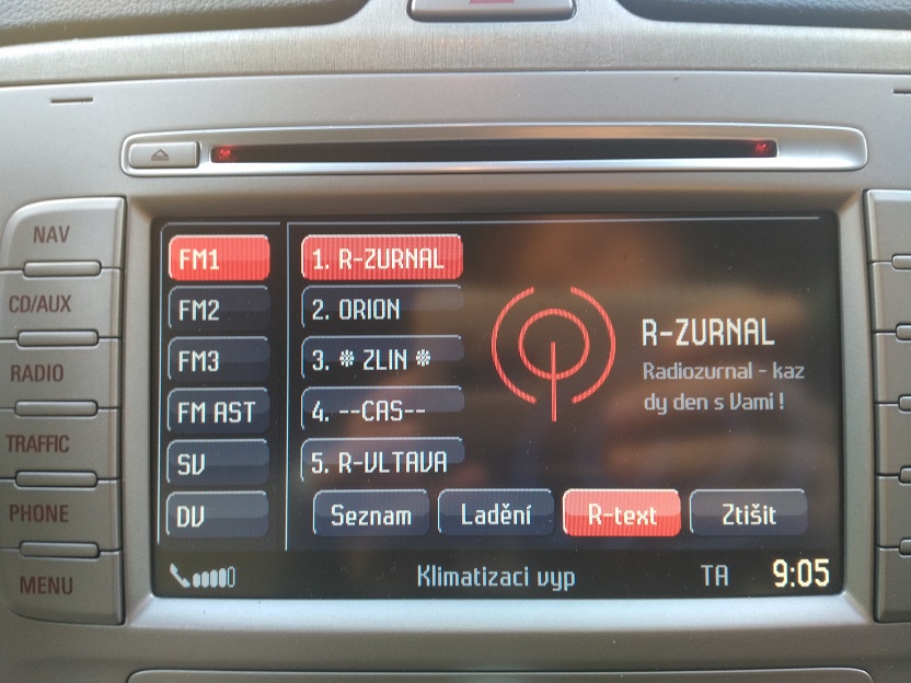

a mas vltavu ulozenou jako stanici na nejakem pametovem miste? a co radiozurnal?
- jirkaj
- Příspěvky: 869
- Bydliště: Vsetín
Mám obě, Radiožurnál jako první, Vltavu asi jako čtvrtou...
Míval jsem tam v tmc seznamu Vltavu (dává si to tam samo, nemůžu to ovlivnit), rds mi přitom normálně informace ukazuje (název stanice, názvy písniček...)
Ještě jsem našel na MK4-Wiki todle:
Zkusím dát nachvilku origo sd, ale moc se mi to nezdá... (jedině, že by nemohl na kartu zapsat, ale to mi kdysi navigace přímo napsala, když jsem měl přeplou ochranu proti zápisu)Příjem dopravních zpráv pomocí TMC nefunguje
symptom
Navzdory aktivaci dynamického navádění k cíli se dopravní poruchy na vypočítané trase nezobrazí ani v nabídce „DOPRAVA“, ani na trase na displeji. Nezobrazí se ani hlasové varování.
Zkontrolujte následující
Je příjem rádia v pořádku? Ne ⇒ zkontrolujte anténu

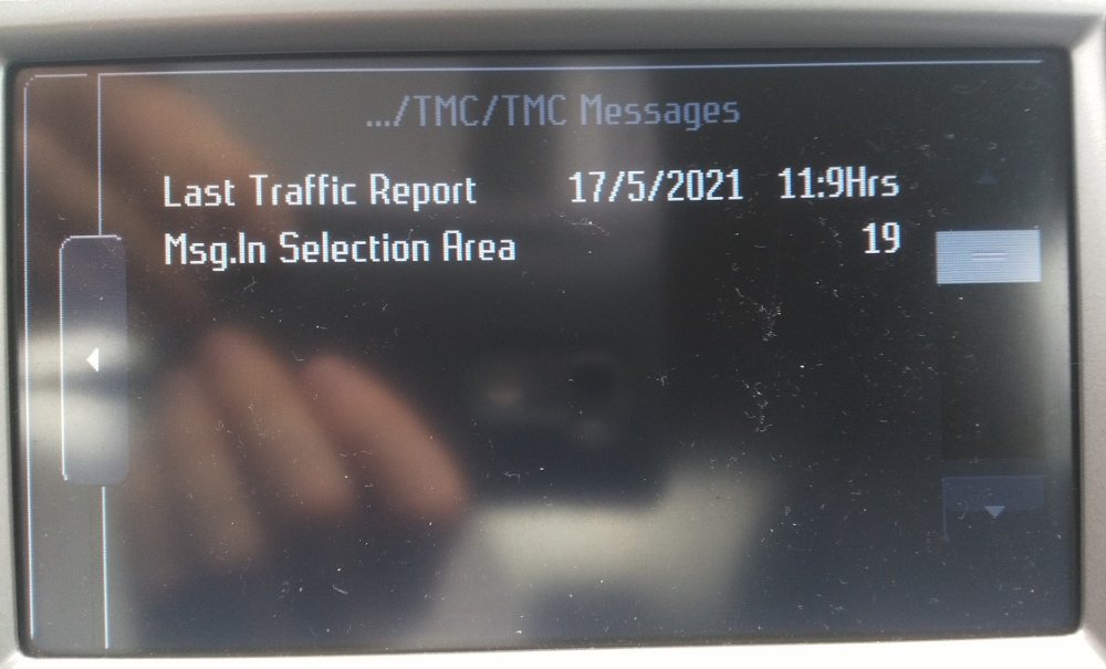

Jsou zprávy viditelné pomocí tlačítka „DOPRAVA“ na rádiu v oblasti „Zobrazit všechny dopravní zprávy“? ⇒ Ne, pak došlo k technické poruše
Obsahuje nabídka inženýra (nabídka technika) pod „TMC“ ⇒ „Zprávy TMC“ aktuální časová razítka pro naposledy přijaté zprávy? ⇒ Ne, pak došlo k technické poruše
Možné příčiny a řešení
Většinou je to kvůli vadné SD kartě. Vyměňte je.

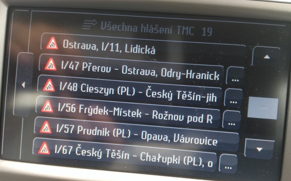

Tak už tomu nerozumím, byl jsem v Rožnově p/R a tam jsem info chytl, skoro mi to přijde tak, že u nás na Vsetíně žádná stanice tmc nevysílá
nejenom, že tu není dab, ale asi ani tmc
