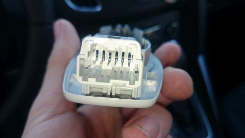

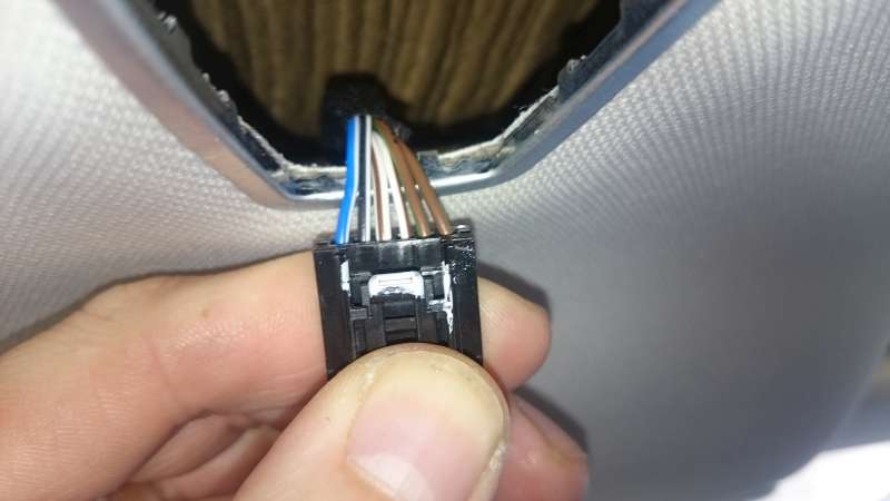

Este malicka otazocka:
Konektor C4 je tento oznaceny na fotke?
Ak ano, pin 1 je v ktorom rohu konektora? (lavy horny (LH), ...)
A este podla schemy to vyzera, ze pin 1, respektive pin 11 (oba z konektora C4) su zem, ktora sa spina podla potreby (teda ked sa otvoria dvere a pod.). Dobre som to pochopil?

Tak si ciastocne odpoviem na svoje otazky
Ano, ten zakruzkovany je C4 konektor. Pin 1 je vpravo hore, cize PH. Mne tam momentalne nevedie ziaden kablik do toho pinu.
Pin 11 z C4 sa u mna rozhodne nesprava ako zem, nameral som na nom vkuse 3.6V. Ci uz boli otvorene dvere, zatvorene, zamknute/odomknute auto, proste stale na nom bolo 3.6V po spojeni so zemou. Tak uz neviem no.
Podla schemy by rozhodne pin 1 z C4 mala byt -pol (teda zem), kedze do tych lediek ide +pol z pinu 12 konektora 8 (presne z toho isteho pinu, ako ide stava aj do stropnych svetiel).
Pin 1 a pin 11 su oba oznacene ako "INTERIOR LIGHT DIMMING", preto usudzujem, ze by sa mali spravat rovnako.

ZaQik, velmi pekne prosiiim, skus mi napisat, ako to funguje (zapojenie na str. 51). Ci na pine 12 (konektor C8) je stalych 12v a pin 1 (konektor C4) spina zem podla potreby alebo je to inak?ZaQik píše:jednoduche osvetleni nohou mas na str. 51
A v akych vsetkych pripadoch je okruch C8-12 C4-1 zopnuty? Vypnuty/zapnuty motor, otvorene/zatvorene dvere a pod. Velmi ti budem vdacny, nakolko elektrikarov mam okolo seba vela, ale nikto presne nevie, ako to presne funguje.

Nakolko si myslim, ze to ide cez PP zapnut a PIN 1 (C4) mam volny, tak by sa dalo spravit jednoduche ambietne osvetlenie noh spolu so zapalovanim (http://www.aliexpress.com/item/Free-shi ... 35327.html). Ale nechcem s tym zacinat skor, ako si nebudem isty, ze to vsetko pojde spravit. A vsetko to planujem spravit tak, aby som to vedel elektricky poodpajat (poistkove puzdro s odbockou a pod.). Napriklad som si uz spravil externu 12v zasuvku pre kameru, ktora sa vypne po 10 minutach od vypnutia zapalovania a da sa jednoducho odpojit, aby som nemal pripadne problem so zarukou. A velmi rad robim nejake projekty na auticku, ale nemam take znalosti ako co funguje a nikdy nezacinam robit nic, comu poriadne nepochopim. Preto sa tak pytam. Keby som napriklad presne vedel, kedy sa to u mna v stropnom svetle zopina, tak si to poriahnem odtial, ale meranim som na to neprisiel, pretoze to viac menej nedavalo zmysel.

C8-12 ... stalych +12V
C4-1 ... minusem rizene zapinani (i intenzita)

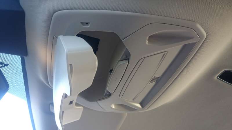

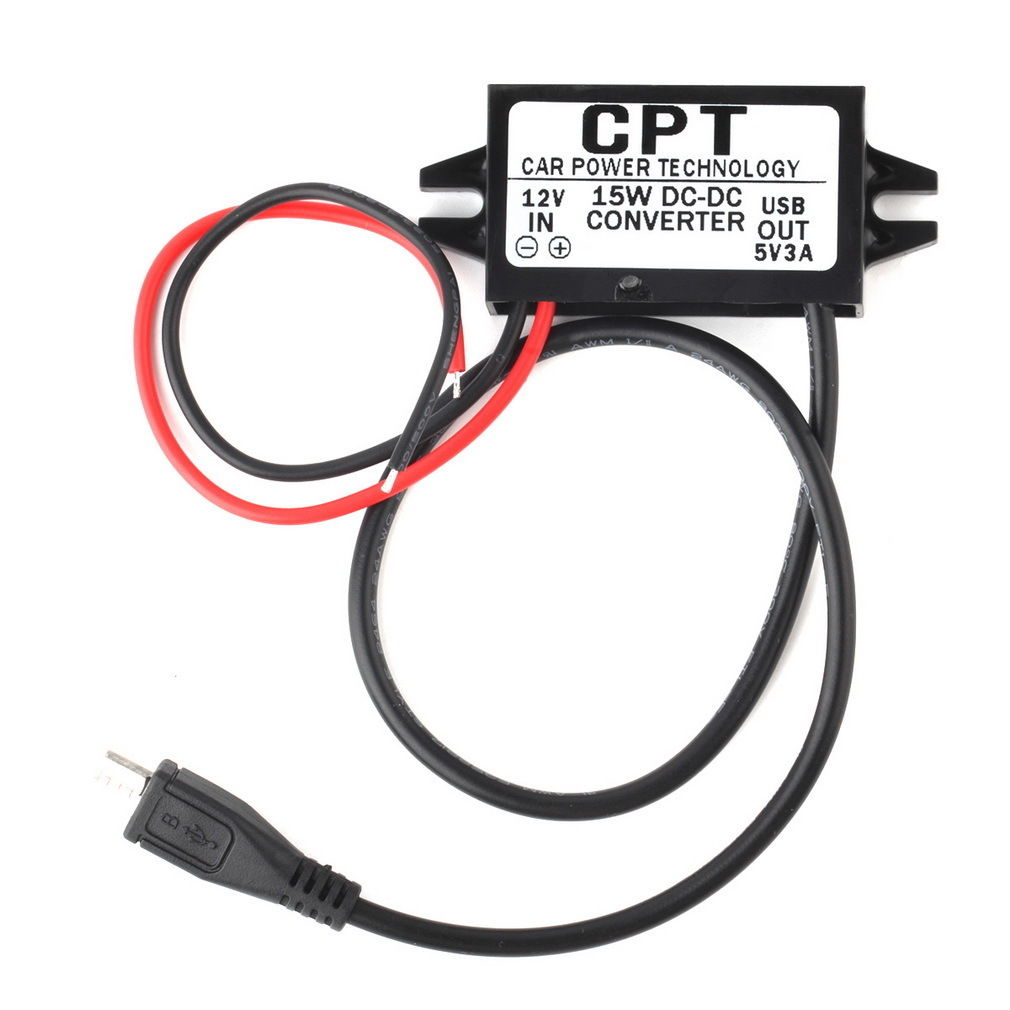

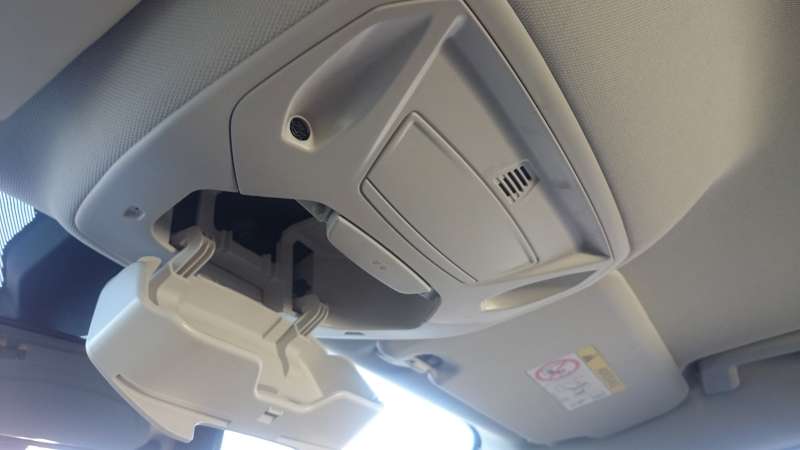

Zaqik ty budes asi najpovolanejší ohladom mojej otázky.. vedel by si mi poradit ako demontovat stropnu konzolu, pripadne ak by mal niekto obrazok z microcatu ako to vyzerá...
a na ktoré kable stropneho svetla napojit convertor pre kamerku.. neviem tam na tie kabliky nijako dostat multimeter aby som to zmeral..
predpokladam že aj v MK3 je to ako v MK2 že po zamknuti auta po čase prestane prudiť šťava do svetla

demontaz velke stropni konzole - musis vyndat obdelnikovou ucpavku mezi mikrofonem a oteviracem drzaku bryli; pod nim jsou dva srouby

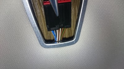

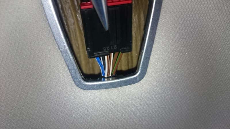

zapojeni kamery - hnedo-zeleny (pin 1) v konektoru na fotce, ale lepsi je natahnout napr. z radia napeti spinane po klicku

zdá sa mi jednoduchšie napojiť zo svetla ako z rádia. ani neviem ako to rádio rozobrať.
to zapojenie pin 1 je + teda na neho červený kábel. A potom zem je ktorý z nich? nemám iný nápad kam napojiť mínus. alebo na skrutku antény môžem?
- Příspěvky: 24878
Re: Vymena stropnych interierovych svetiel MK3
kostra je pin 5 (cerno-bily)

len poopravim zaqika. vycvakat treba celú tú časť s ultrazvukmi a mikrofónom.
kábel od svetla ale ide niekde ako keby smerom ku dverám. mám pocit že je niečím prilepeny k tapaciru takže na neho kameru nenapojim a budem musieť ísť káblom k rádiu.
