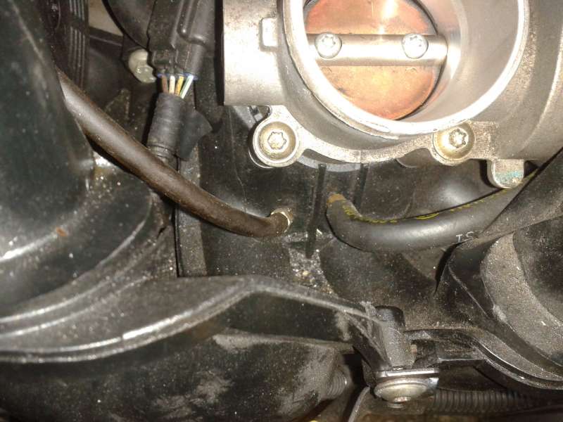

Příspěvek od Marthas85 » 01.09.2014 11:00
zítra jdu na diagnostiku, tak uvidím jestli něco najdou
klapku vymontuju jak? oddělám ty 4 šrouby?

Příspěvek od V12 » 02.09.2014 06:44
Napada ma jedine - kruzky v kybli, strata kompresie, motor tlaci do kartra tak zurivo, ze cez odvetranie strhava olej az do sania. Na toto diagnostika nepride, chce to skor zmerat kompresne tlaky.

Příspěvek od Marthas85 » 02.09.2014 10:45
jo tak to jsem se před chvílí taky dozvěděl od mechanika:(
