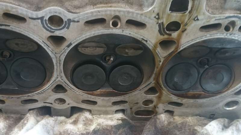

prehistorik3
- Příspěvky: 25
- Registrován: 17.10.2013 12:40
Re: zaklepání ventilů při akceleraci
Cau, vsem se omlouvam za nedodane info a pozdni reakci. Jde o ff 1.6 ti vct. Znamej ma servis, vzali mi auto, bo se ztracela chladici kapalina. Tesneni pod hlavou pry dali nove, no a samozrejme delali rozvody. Dnes jsme to s kamaradem davali na zahrade dohromady. Celej problem byl v tom, ze jak se mi vratilo auto z toho servisu, tak casovani jako by nereagovalo.. Po pridani plynu motor rachtal, ale vykon slabej. Tak du za dalsim kamosem, co se vyzna vic nez ja. Ten mi rika, ze se mu to nezda podle toho jak se to projevuje. Tak koukal na rozvody a zhodnotil, ze jsou o zub vedle.. Kupoval jsem kvuli tem rozvodum aretacni kufrik, tak by to melo byt cajk rikame si. Kdyz nastavil rozvody podle navodu, tak mu to chcipalo, kdyz to dal o zub dal - aniz by se potkaly ventily - startovalo lip, ale stejnej zvuk jak predtim.
Tak jsme to radsi rozebrali a nasli jsme potkany dva saci ventily -ktery jsou vetsi nez vyfukove, wau. Ventily i pist meli v miste potkani na sobe nanos karbonu, tak vylucuju ze by to udelal tenhle druhej znamej. Vypada to, ze jsem na tech ventilech ujel 1tkm, a je zazrak ze se neco nepoku..vilo....
No a moje rozcarovani je, jak se muzou potkat takhle jen dva ventily? Pri startovani? Za jizdy asi ne...
Jak to vubec muze jet na ctyri valce kdyz sou takhle vohnuty? Pro me zahada. Pridavam foto
- Příspěvky: 13551
Z toho to vypadá, že se jim to v tom servisu při startu potkalo, tak nastavili rozvody o zub, aby to jakžtakž jelo a šup ze dvora.
