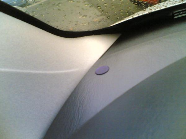

Příspěvek od 4100 » 08.05.2007 08:09
Mám to tam taky a taky mám autoklimu... ale čidlo slun. záření? Jestli je to pravda, tak se fokoušovi 3x hluuuuboce ukloním! Ve veškeré dokumentaci k vozu jsem se o tom nedočetl...

Příspěvek od Jenda25 » 08.05.2007 11:54
To se mi zdá taky jako blbost, protože ta kritka by musela být průhledná, a navíc, slunešní záření nemá moc vliv, spíš teplo co vytváří, a na to stačí teploměr ne?

4100 píše:Mám to tam taky a taky mám autoklimu... ale čidlo slun. záření? Jestli je to pravda, tak se fokoušovi 3x hluuuuboce ukloním!
Nemusíš se klanět jen fokoušovi, já to mám taky a měl jsem to i v předchozím mondeu.Taky to nevím přesně, ale je to tak, jak se tu psalo výš. Teplotu měří jiné čidlo, tohle fakt má něco společného s intenzitou slunečního zářezí. Autoklima podle čidla teploty zapíná nebo vypíná a drží nastavenou teplotu, podle tohohle čidla nejspíš nějak přizpůsobí výkon. Nevím jak to funguje,ale je to tak. :lol:

Příspěvek od Bartas » 08.05.2007 13:51
Jenda25 píše:To se mi zdá taky jako blbost, protože ta kritka by musela být průhledná ...
Ta krytka je fialová průsvitná (něco jako okénko infraportu na mobilech nebo notebookách) a pod ní umístěný sluneční senzor určuje směr a intenzitu slunečního záření na přední sklo a na základě těchto výsledku upravuje činnost klimatizace. Podle slunečního svitu je řízena strmost regulace teploty.
Tady http://www.fordscorpio.co.uk/acindex.htm je to znázorněno u Scorpia - položka 10 Sun load sensor.

Příspěvek od Jenda25 » 08.05.2007 14:23
Bartas píše:
Tak to potom jo, já to pochopil tak že je to jenom černej čudl, buchví od čeho, jinak tak jak to píšeš tak to bude asi vono.

Příspěvek od splinter » 08.05.2007 15:38
jj...je to průsvitný čudlík..... :D

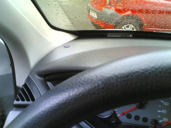

Příspěvek od Meda » 08.05.2007 22:18
splinter píše:jj...je to průsvitný čudlík..... :D
No asi tam před tebou někdo měl něco vytažený a tou krytkou to zaslepil. Ještě jsem to neviděl u žádnýho FF :roll:

Příspěvek od ferdys » 08.05.2007 23:07
Zdarec chlapi,
já tam teda mám úplně stejnou krytku na stejném místě a automatickou klimu mám taky..
