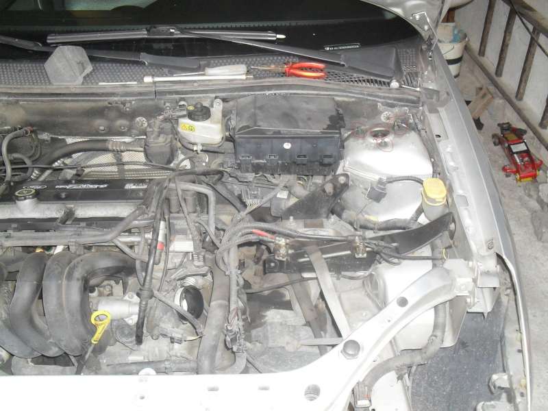

Příspěvek od miki21 » 20.06.2014 20:54

Příspěvky: 19257
Re: Klepnutí po rozjezdu, 1 i R
Příspěvek od foki » 25.06.2014 20:35
drzak prevodovky ? ten je vlevo
fordavid
Příspěvky: 1097
Registrován: 25.02.2014 21:11
Bydliště: Letovice
Příspěvek od fordavid » 25.06.2014 20:48
Jak to vypadá? A zvádne se to na heveru?
Příspěvky: 19257
Příspěvek od foki » 25.06.2014 21:54
staci demontovat obal baterky
