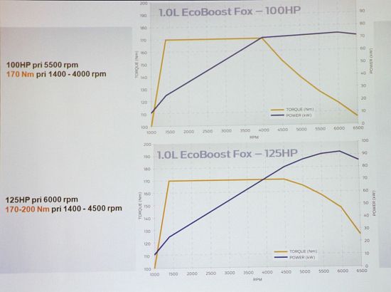

Re: 1.0 EB 100 HP vs 125 HP
Myslím si, že pri bežnej premávke by nemal byť žiaden rozdiel medzi 74 kw a 92 kw motorom. Oba majú rovnaký krútiak a výkon do 4000 ot/min., potom 92 kw výkonovo verzii ešte výkon narastá, 74 kw už nie. Preto ako motor používaš iba normálne, bez overboostu, tak je to asi jedno. Pozri priložený graf priebehu výkonu a krutiaku.
Tie grafy tak kreslil PR manager niekde v kancli, aj na 1,6ku su podobne.

Krizo: Rozdil pri sviznejsi jizde bude citelnej i pod hranici 4000rpm, protoze slabsi verze nema overboost... S 1.0 74kW jsem jel v B-Maxu, kterej vazi prakticky stejne jako Focus, a pri akceleraci ten rozdil byl docela citelnej.

Jj, hlavne silnejsej verzii dost prudsie rastie krutiak
