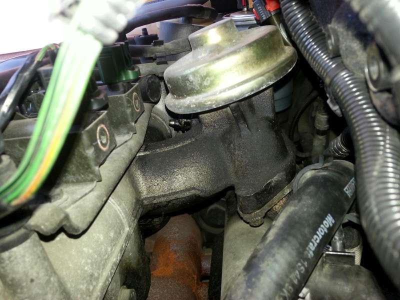

Mam podozrenie, ze zapach ide z pod EGR ventila a nasledne do kabiny. Motor je krasny suchy a cisty. Ziadny olej, nikde ani kvapka. Aj zospodu suchy. Jediné co som nasiel je zaolejovane EGR - olejovy nanos pod EGR (vid obr.).
Aky EGR ventil mate vy? Cisty alebo s nanosom oleja ako je na obrazku?
Mimochodom...je funkcny, ale v hadicke nie je ziadny podtlak. Ci za studena alebo za tepla. Takze je stale zatvoreny a nerecykluje.
Ford Focus 1.8 TDCi Ghia 02'

Re: Smrad v kabine - pomoc!
To by ale smrdělo pořád, bez ohledu na to jestli topíš nebo ne, ne?
