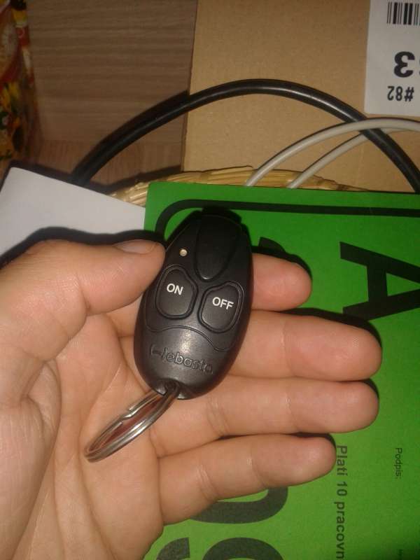

To: Peeter1077 To bylo na mě s tím ovladačem ?
Vše je originál.. spolupracuje to kompletně s autem.. po sepnutí ovaldače naskočí Convers+ kde se vypíše že je zaplé AUX heat atd.. v menu jde též nastavit kdy se má zapnout a vypnout v kterém koli dnu v týdnu.. Ale to asi víte.. stačí mrknout do manuálu k autu..

Dálkové spuštění Pomocí dodaného vysílače dálkového ovládání je možné nezávislé topení spustit a vypnout ze vzdálenosti až 500 metrů. Tato vzdálenost se může lišit v závislosti na místních podmínkách a terénu, stejně jako na stavu baterie. Na vysílači dálkového ovládání se znázorní, zda signál byl nebo nebyl obdržen. Nezávislé topení bude pracovat nejvýše 30 minut. Poznámka: Topení bude pracovat v závislosti na okolní teplotě mezi 10 až 30 minutami. Po uplynutí doby vyhřívání dojde k ochlazení interiéru, proto nedoporučujeme dálkové spuštění dříve než 30 minut před jízdou. Poznámka: Dálkový ovladač nemusí vždy obdržet potvrzení úspěšného vzdáleného příkazu při použití na delší vzdálenost. Spuštění Podržte vysílač s anténou směrem vzhůru a stlačte tlačítko ON alespoň na 2 sekundy. Pro potvrzení, že byl obdržen signál, se LED světelná dioda na vysílači rozsvítí zeleně. Vypnutí Podržte vysílač s anténou směrem vzhůru a stlačte tlačítko OFF alespoň na 2 sekundy. Pro potvrzení, že byl obdržen signál, se LED světelná dioda na vysílači rozsvítí červeně.

Je někde napsáno, jaký model webasta se dával? koukal jsem, že dálkové ovládání se může lišit.
Docela přemýšlím, že bych ho dokoupil.
Sice je to drahé, ale za ten luxus člověk něco holt zaplatit musí.
jelikož nemám convers, tak nemám ani možnost automatického spuštění na čas

Kranich11 - to je to z nejmenovaného aukčního portálu?
co je třeba udělat pro zabudování a kolik za to chtěli?
aha koukám do manuálu, ale potřebnou položku na palubáku jsem v nastavení nenašel.
přitom podle fordzony mám auto "S dodatečným vzduchovým topením"
a hlavně topí po 200 metrech

vzduchove topeni je PTC heater ... webasto je teplovodni (aux heater)

Tak už jsem trochu chytřejší
Tedy dálkové ovládání nepotřebuji, jelikož nemám co ovládat
