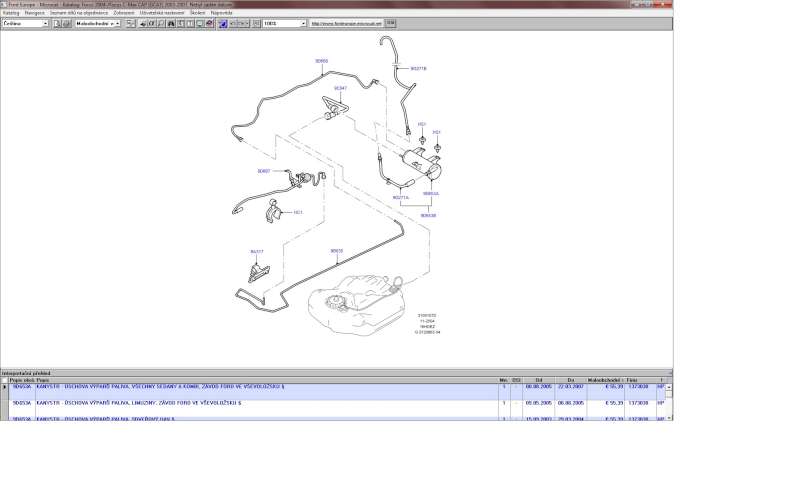

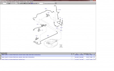

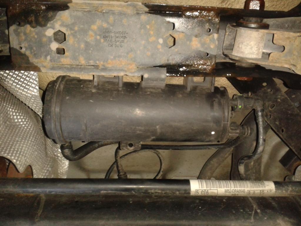

Nechtěl jsem zakládat nové téma a tak jsem to hodil zde. Mohl by mi prosím někdo říct co to je? :nixw: Mám focus II 1,6 ti-VCT 85 kw a nějakou dobu žiju s tím, že palivový filtr nemám. Je to umístěno v ose auta hned pod zadní nápravou a za palivovou nádrží. Od pal. čepadla do toho z jedne strany vedou dvě hadičky. z druhé strany je jekoby husí krk asi 10 cm a nijak neukončen.

úschova palivových výparů

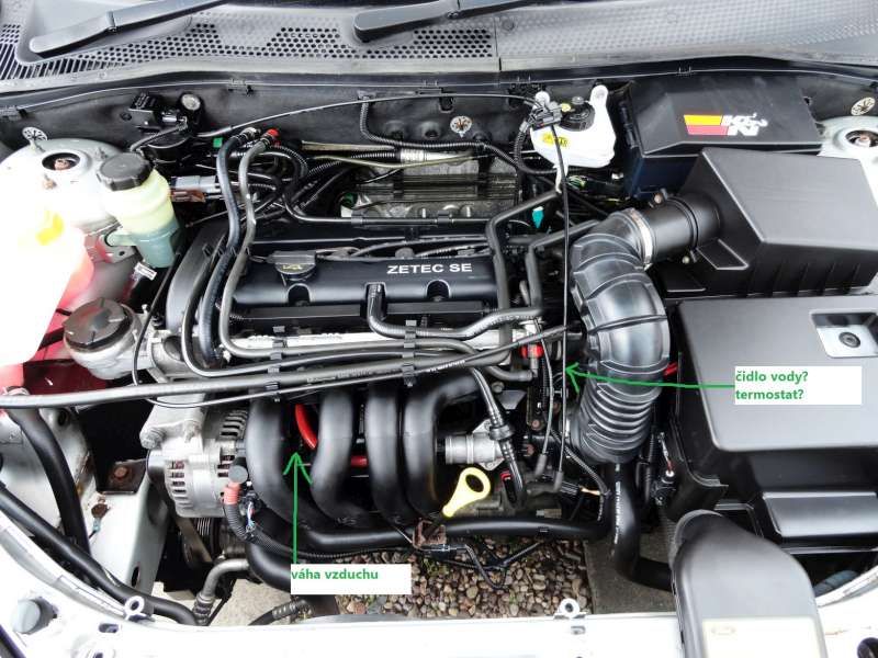

no to máš zase recht že samostavy jsou dražší. na starym eskortu mk4 to byl důvod proč sem to auto odvezl do šrotu a neopravoval se stim. nicméně nevíš kde najdu to čidlo teploty vody u 1.6? někde pod cívkou ne? a čidlo teploty nasávaného vzduchu? vim jen kde je váha vzduchu

žádné čidlo teploty vody není - http://www.ford-focus.cz/forum/viewtopi ... Dma%C4%8De
