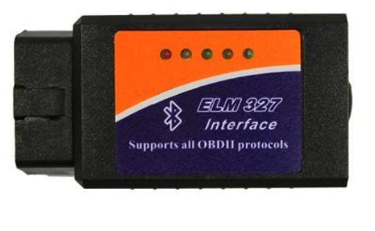

Tak,naprostý souhlas.Anduril píše:To ale obvykle neni problem BT spojeni jako takoveho, ale konkretniho adapteru. Proste je treba vybrat kvalitni.
Třeba tohle funguje bez problému včetně Torque, Torque Pro. Pokud ne, je to jen rukama.

jj ..ten mam taky...a i se da rict ze funguje jaks taks...jeste mam ten samej s kabelem usb a ten tedy jede uplne v pohode ...at na widlich,linuxu a s jednim programem i na androidu
akorad ze je jasne videt jak ten co je na bluetooth dava blbosti...viz predstih na volnobehu motoru...kabelovej ukazuje zmnenu predstihu +- par stupnu...ten modrozub ukazuje zmneny tak razantni ze ani na motoru zavodniho vozu takove zmneny byt nemuzou pri zavodech jako ukazuje na motoru na volnobeh...
