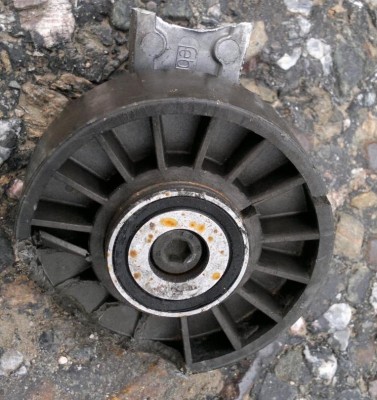

FEBI osobně považuju za značku, která patří k těm kvalitnějším. Nehledě na to, jak jsi poznamenal, podrobnosti k obrázkům nejsou známy a to že to takhle praskne může být následkem i špatného postupu při montáži nebo vadné série atd...
Přidám jednu z jiného soudku(spíše o přístupu různých značek aut k opravám)...Měli jsme na dílně mondeo 2009, najeto nějakých 89000km(?) a potkanej motor. Z jednoho důvodu - roztrhal se řemen pohonu příslušenství a ten se dostal na rozvody a rozvodovej řemen se následkem toho roztrhnul jak hadr. Motor je volváckej pětiválec a je zvláštní, že když jsme zjišťovali podrobnosti ve volvu, bylo nám řečeno, že je způsebeno poddimenzovaným napínákem řemene příslušenství. Z toho důvodu volvo dávalo lépe a více dimenzované napínáky. Avšak ford jako takový nic takovýho nezavedl a můžeme čekat, že ještě o nějakým tom potkaným pětihrnku uslyšíme. Možná i tomhle případě, protože se věci objednávali forďácký a tam se žádný větší napínáky nedávali.
