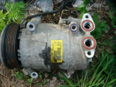

Tak už jsem demontoval ten kroužek z toho kompresoru.Nemáte někdo ponětí kde ho sehnat? :( :?:

Tak nakonec jsem sehnal jednu firmu u Plzně,která prodává věškeré těsnění do klimatizace.Tak že :Dancer: a už to funguje.

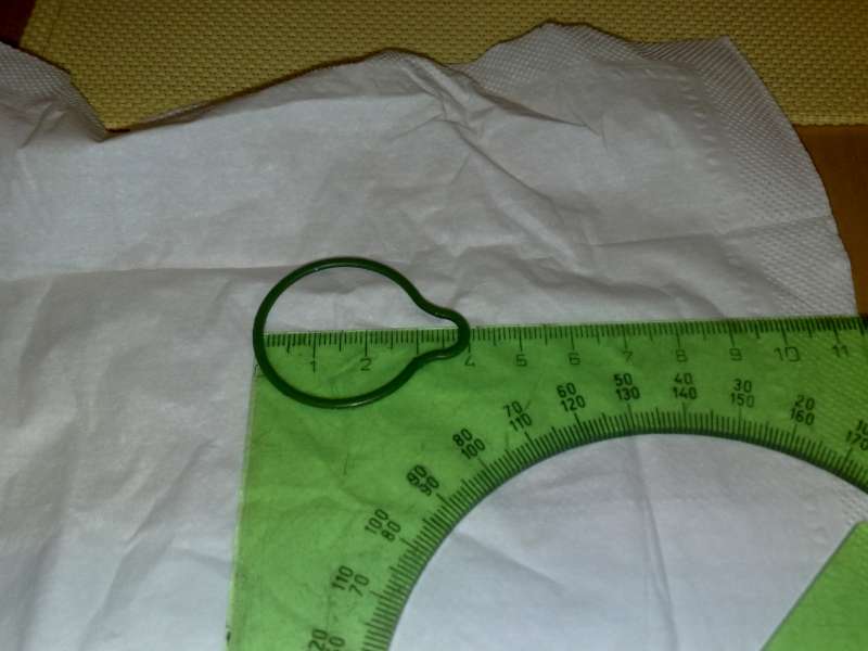

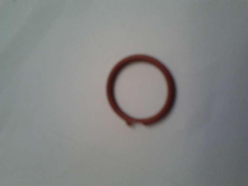

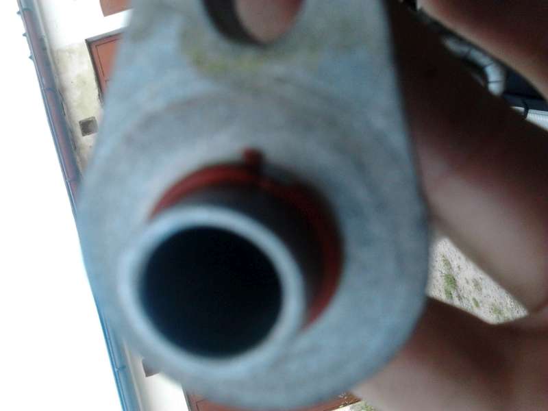

Ahoj chlapy neustále mi ucházela klima po rozebraní hadice u klima kompresoru jsem našel toto vyměnil jsem těsnění za nové a opět to samé na kompresoru nikde žádný bordel...... co dělám špatně ? dík

Asi to bude chtít naplnit včetně detekčních látek a pak vypozorovat kudy to utíká. Můžeš tam mít více netěsností nebo jsi opravoval těsnící spoj.

Je to originalni O-krouzek?

ja vím kde je unik jen neviim proc a o-kroužek byl original a ted 2x zeleny autokelly a porad to same takhle se zničí

Pred montazou treba namazat gumu tym klima olejom (PAG) pripadne silikonovym. Ziadne WD alebo vazelina! A pri dotahovani neotacat prirubou.
Tak dosekane tesnenie je chybnou montazou.

olej sem k tomu taky koupil v male lahvičce přímo na montáž o-kroužků na myslím že s tím vůbec neotáčím a udělalo to i mechanikovy přede mnou
