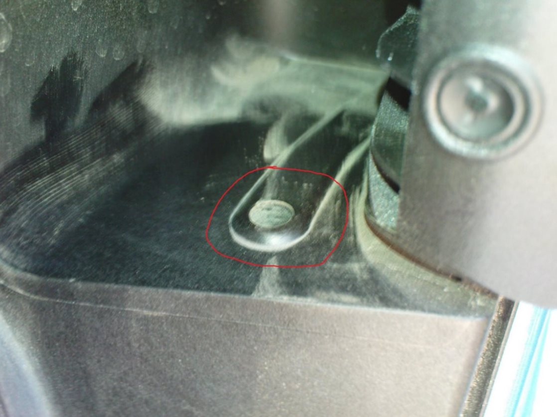

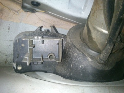

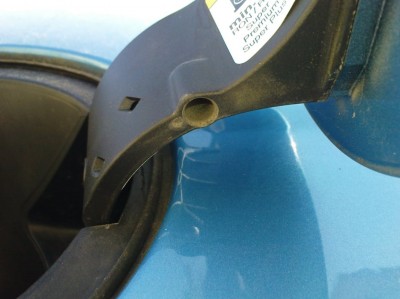

Koukal jsem na můj HB a mám k víčku nádrže přivedeny vodiče. Zespodu by měl vyjet trn
Odsud vyjede ten trn
, který zapadne sem.
A sem by měl zapadnout
Teď už jen sehnat motorek a zajistit jeho ovládání.

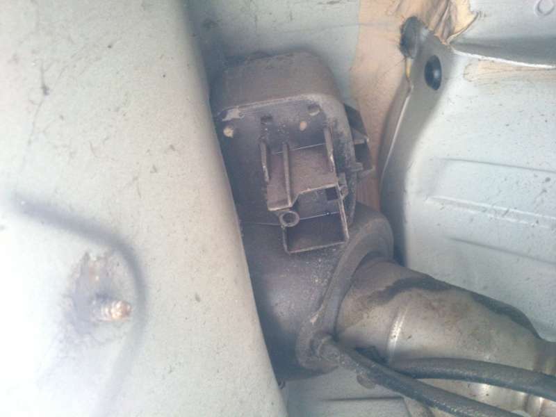

Kdyby si chtěl někdo dodělat zamykání víčka nádrže na FFII facelift ať ví do čeho jde...
Měl jsem sundaný kryt podběhu PZ kola tak jsem to nafotil :)
Tady je vidět i záslepka, kterou by se protáhly kabely do zavazadlovéno prostoru:
A detail uchycení, kam přijde motorek:
PS.: Máte někdo ty piny co přijdou do konektoru C100? (koupím) Pak už neni problém koupit motorek a natáhnout dva kablíky.
