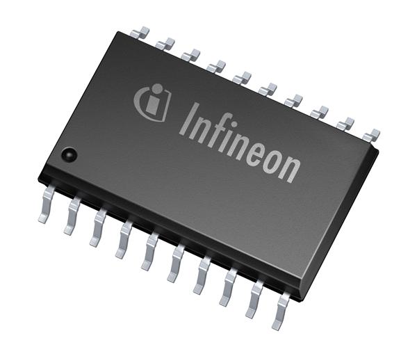

Takže opraveno-závada byla v GEM modulu -vyměněn dvoukanálový high-side vypínač BTS840S2 Infineon. Cena opravy 1700Kč
