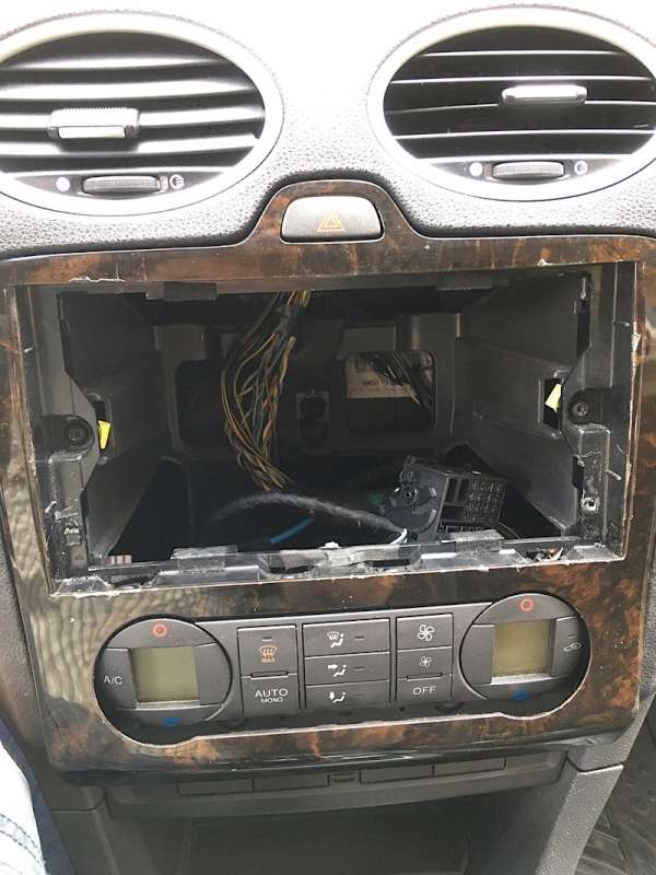

Při minulém vytahování rádia jsem si poškodil 3 páčky že 4, nyní jsem to musel doslova vykostit. Může mi někdo napsat seznam, co budu potřebovat k rekonstrukci, viz foto. Vezmeme to od konce
Rádio - chtěl bych 1din něco s Bluetooth
Redukční rámeček 2din na 1 din
Půjde nějak udělat i ovládání na volantu jako má 6000 CD?

Ten rámeček dostal pěkně na pr..l Jemná práce
- Příspěvky: 24857
Re: Vymena radia
postaci Ti jen novy ramecek ... kdybys daval origo radio, dal bych ovalne poFL ... pokud ale davas neorigo, tak zase sezenes tvarove stejny ramecek a redukci 2din->1din
ovladac pod volantem asi na neorigo radio nenapojis, pokud nebude mit vybrane radio ucici se rezim

Značkovejšie rádiá, tj. Kenwood, Sony, Alpine a pod. majú podporu pre "krabičku" na ovládanie pod volantom. Shop s rádiami a auto-hifi bude vedieť čo treba k tomu dokúpiť. Inak platí to čo píše ZaQik vyššie.
Ad rádio. 1DIN by som dneska nekupoval, nevidím v tom moc význam, jedine asi cena. Ale keď chceš silou mocou ušetriť, tak si mohol radšej k pôvodnému rádiu napojiť napr. nejakého Parrota a máš aj bluetooth na volanie aj hudbu.
Cena 2DIN rádií s dotykáčom a napr. aj vstupom na kameru dneska vôbec nie je nejak extra vysoká a išiel by som radšej touto cestou. Značkové rádiá budú mať verzie s GPS za viac peňazí, ale čínu "se vším všudy" zoženieš za cca 200-250€ - záleží od modelu (samozrejme aj drahšie).
