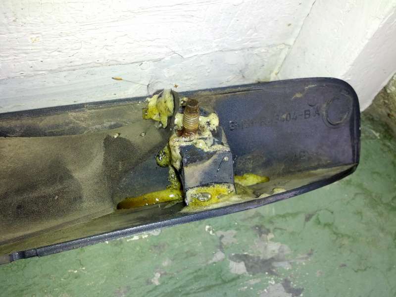

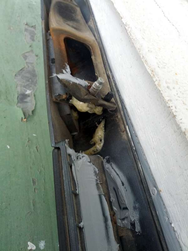

No tak jo, dve matky se utrhly v liste - kvuli korozi a dve vnitrni sly povolit. Taky je mohly udelat z neceho korozi odolnejsiho...
pod listou se uz delaji bublinky na laku, ale shnile jsou hlavne ty srouby... Ta jedna lampicka byla zkorodovana kvuli tomu, ze tam nateklo zhora nejak a ne zespoda, tj. nevim, jestli mi silikon pomuze. Pod listou to aspon natru tlumexem, bude to aspon jeden dalsich marnych pokusu, jak bojovat s korozi na fordech.
btw: muze prijit silikon na lak? trochu se bojim, co s nim udela...

Mně už se loupe lak a pár bublinek se rozjíždí i nad lištou, takže dveře půjdou do laku celé.
Na silikonem jsem dřív taky uvažoval, ale dočetl jsem se, že ne každý je vhodný, ty levnější jsou prý moc kyselé a laku nesvědčí.
Za cca 170 Kč se dá objednat těsnění na poFL model, které se lepí zevnitř lišty (v pátek jsem ho objednával).

Ja by som pouzil tu pasku, ktora sa lepi medzi predne sklo a torpedo. Uz sa na to chystam aj na mojom. Tecie mi na lampicky.

Ja jeste s lakovanim pockam, ale uz se to asi zacina rozjizdet. Je to fakt tak blbe jak u eskorta, jen doufam, ze povrchova uprava je u focusu lepsi. Na liste mi ted schne lepidlo a diry na lampicky v patych dverich mam zamazane tlumexem... dam sem nejake foto - je to jak kdyz vlastovky lepi hnizdo:)
pouziju oboustranne lepici pasku, ktera je penova - mohla by to vytesnit.
