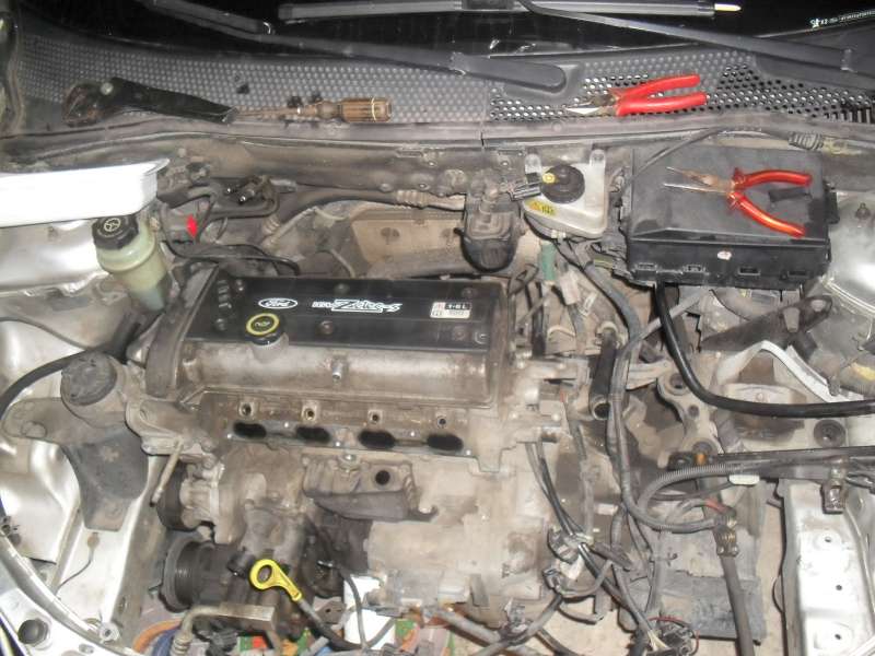

ja myslel ze jsou tam 3 srouby ?
Příspěvky: 13467
Re: Silentblok motoru
Příspěvek od miki21 » 27.08.2013 20:39
Silenblok drží v takovém kusu plechu... a ten následně ke kastli. Je to hezky vidět na mé fotce oholeného motoru. :arrow:
