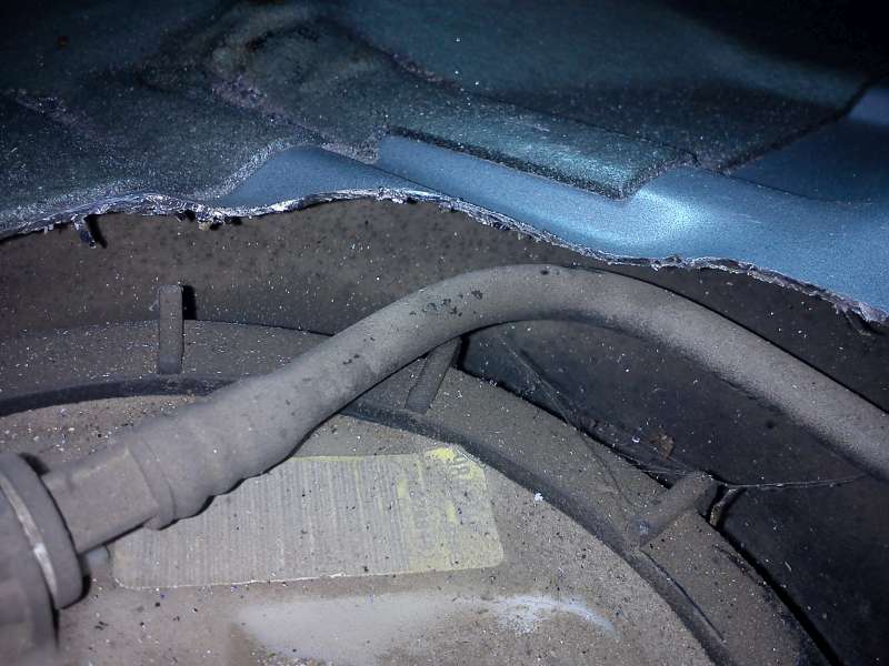

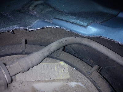

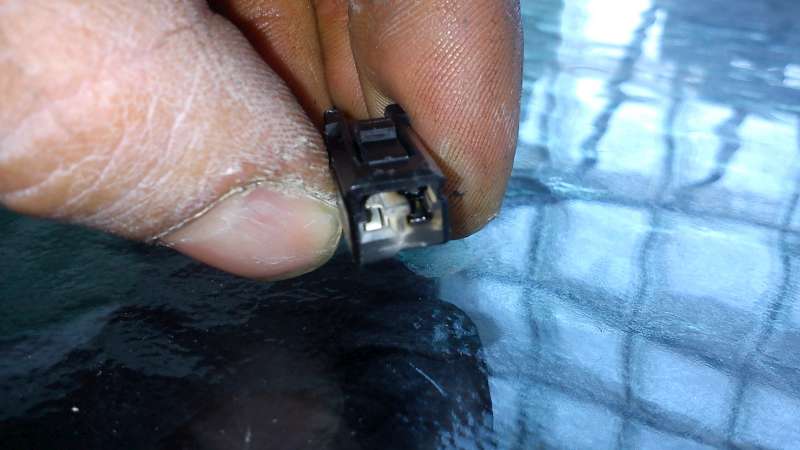

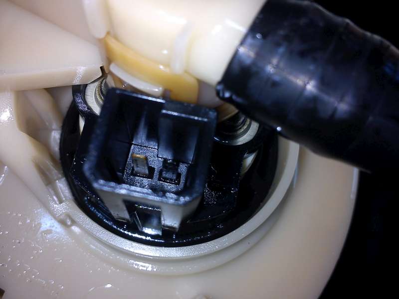

Příspěvek od Fofan » 23.03.2013 16:13
Mala ochutnavka prijemne stravenyho dopoledne v garazi :)

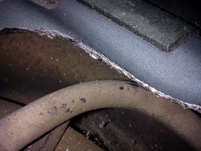

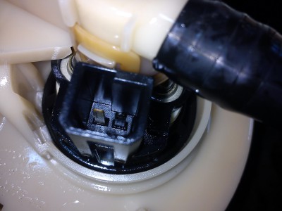

Příspěvek od Fofan » 23.03.2013 16:18
Na tohle bacha az to budete rezat nekdo :D

Příspěvek od fulda007 » 23.03.2013 18:15
Já jsem si doté hadice řízl a pak jsem si musel koupit druhou od Romíka :bebng:

Příspěvek od Fofan » 23.03.2013 20:44
Oooou tak to sem mel stesti,kdyz sem to videl tak sem se divil ze neni vejpul,proto sem radsi nepouzival flexu

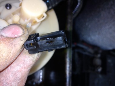

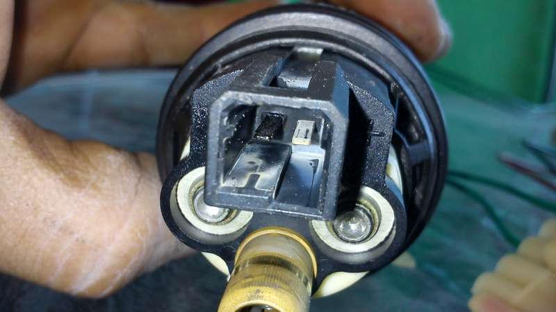

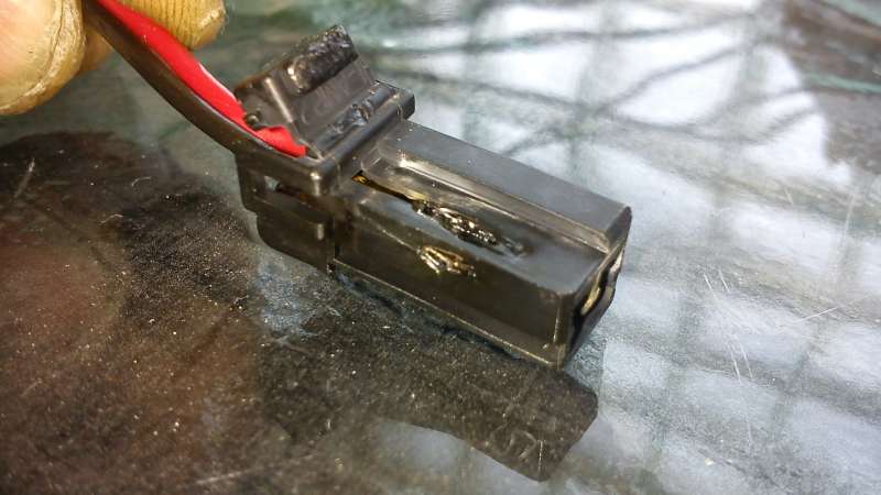

Příspěvek od Fofan » 23.03.2013 20:57

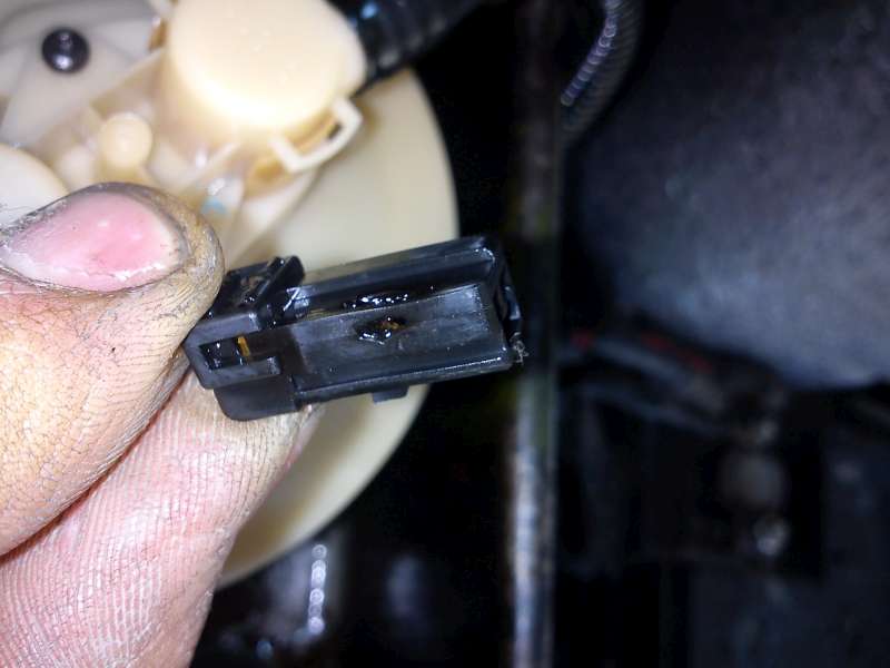

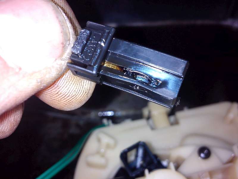

Akorat teda asi volim cestu novyho cerpadla,nevim jestli neni ten kontakt propalenej az dovnitr,riskovat to nebudu a tak se ptam,mate nekdo zkusenosti s nakyma neorigo cerpadlama,koukal sem po nejakych lepsich univerzalnich ale nevim jestli by to pasovalo,do budoucna pro dalsi upravy kdyz uz to odeslo tak proc ne :D co treba to bosh 300l/h 6.5bar?nebo neco doporucte

Příspěvek od miki21 » 23.03.2013 22:33
Tan konektor se většinou upeče tím, že čerpadlo má větší odběr- známka toho, že uvnitř něco není vpořádku.
Jinak dobrá práce s tou dírou :palec_nahoru: Flexou bych to taky nedělal, prskají všude po autě jiskry a to v kombinaci s benzínem v hadici. :mrgreen:
