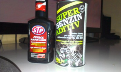

Tak jsem taky nakoupil stp, k tomu i vif. přemýšlim že při přístím natankování vyliju stp a až při dalším tankování vif. snad se volnoběh trochu srovná.. dnes jsem důkladně vyčistil volnoběžný ventil, a zdá se mi že když zevnitř na něj zatlačím, tak nevytváří takový odpor( laicky, běhá tam snáz). tak snad

co se tyče E85,ano je to dobra varianta,lepši je to udelat v zimne při minus 30 stupnu :D jak všichni vime ,E85 je o neco silnejši než benzin :Dancer: :bebng: takže mohli by se spalit ventily,ale nevadi hlavne že vyčisti vstřiky :hhura: :nazdravi:
delat to jen občas,a max 15L na 30L benzinu,každa sranda je draha ))

vitr73 píše:vzhledem k tomu ze tyhle cistice obsahuji prevazne lih a trosicku petroleje( viz psano na vetsine stitku) ..tak nez bych dal ty dlouhe penize za trosicku lihu s petrolejem..tak za ty prachy tam radsi naleju E85ku...vysledek stejnej...ale zas jen muj nazor
mohu potvrdit minuly tyden sem nalil do fofa smes e85 a benzinu a prijel se cca 120 km do ČB a to znat hlavne ty studeny starty :bravo22:
