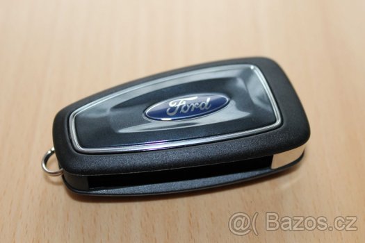

Re: Mondeo - klíč
Příspěvek od pavel85 » 15.02.2013 14:39
A jak vypadá ten klíč pro MK4? Něco tady doma mám a s MK3 to nefunguje a myslím že je to právě na MK4.

pavel85
Příspěvky: 159
Registrován: 09.09.2012 22:05
Bydliště: Lichnov okr. Nový Jičín
Re: Mondeo - klíč
Příspěvek od pavel85 » 16.02.2013 00:14
Z tohodle úhlu vypadá stejně,ale co vím, tak jsou dva typy. Jeden je vystřelovák a jeden ne. Já mám ten vystřelovák.

Dr.Romca
Příspěvky: 7109
Registrován: 27.06.2011 15:06
Re: Mondeo - klíč
Příspěvek od Dr.Romca » 16.02.2013 08:49
tak ten je z galaxy nebo tak...
