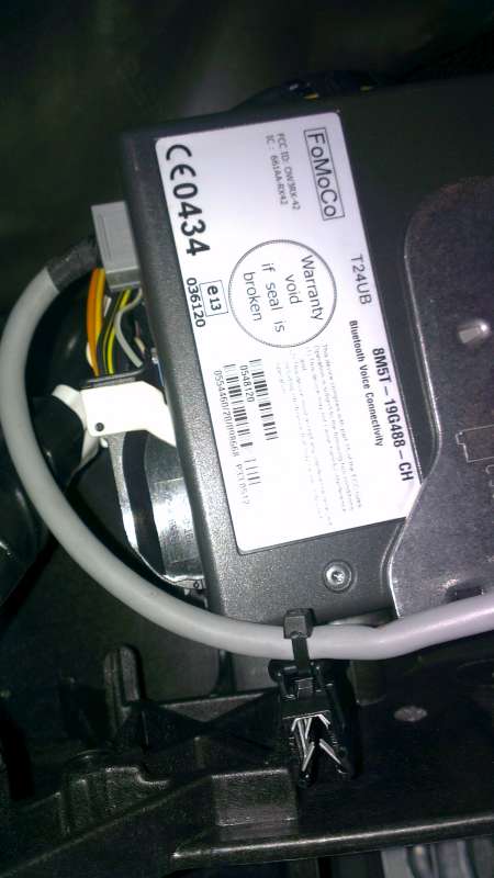

Kedysi som mal Focus Titanium z Holandska. Bolo tam radio Ford s navigaciou. Tento FoFo mal vsak koliziu s listnatym stromom a vrak som predal. Kupil som Ghia z Francuzska s radiom Sony na 6CD. Vo Forde som dal prehodit radia, no vyzera to tak, ze nevymenili BT moduly. Jednak mi nejde USB (kedze nevymeneny BT pre Sony si nerozumie s aktualnym radiom Ford) a druha vec, ze teraz na mna Ghia Francuz keca po francuzsky a mal by anglicky (default BT jazyk pre Holandana bola anglictina - aspon myslim). Btw, dik za info (http://www.ford-focus.cz/forum/viewtopi ... 01#p809001).

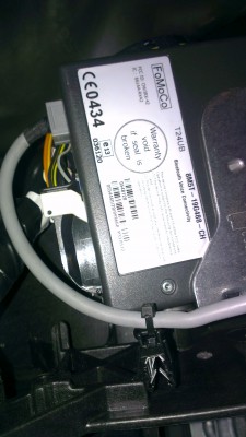

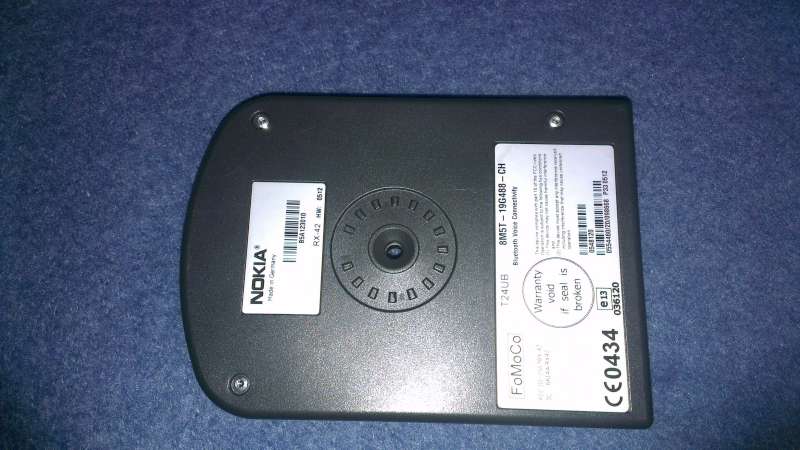

Nie je mi vsak jasne, ak by mi moduly neprehodili, tak by ten FR modul musel mat nezapojeny USB kabel v sebe, co sa mi zda zbytocne. Je to vsak bezna prax, kedy funkcnost je, len nie je zapojena
Prikladam obrazky. BT modul je 8M5T-19G488-CH, Nokia oznacenie je RX-42. To CH v oznaceni by malo znamenat asi Francuzsko, aj ked... (http://www.ford-focus.cz/forum/viewtopi ... 11#p802011).
Teraz tak uvazujem, ze ten tvoj navrh ZaQik s tym kablom k menicu moze byt spravna cesta. Zajtra to pozriem.

- na fotce je modul bez USB, takze ve fordu vymenili jen radia, ne BTmoduly
- pokud tam bylo SONY 6CD, tak tam menic ani kabelaz k nemu nebude (byl by pod sedadlem spolujezdce)
- psals, ze to fungovalo a zacalo to zlobit az po nejake dobe, takze zbyva radio ... zkoukni ten konektor (jak jsem psal vyse) a idealne zapoj jine radio, jestli to bude lepsi ... ta navigace Ti fungovala? nachazela setality GPS? nemohl nekdo menit jeji nastaveni?

C je opravdu frantíkovština... Označení 8M5T-14D511-xV si nevšímej - to je označení FW.. x je jazyk.
