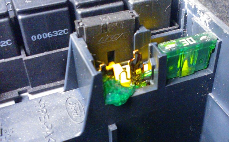

Veselá historka z tohoto víkendu - pojistka ventilátoru (nechce se mi kvůli tomu zakládat nové vlákno):
po delší době jsem se podíval do pojistkového kastlíku pod kapotou a nestačil jsem zírat - viz foto.
Vydolovat pojistku a odstranit zbytky rozteklého plastu - k nezaplacení. Dal jsem novou a ventilátor se tváří, že funguje a nová pojistka se ani po 2 hodinách jízdy znatelně nezahřála - pravda, ventilátor běžel max na 2. Radši to budu ještě nějakou dobu hlídat.

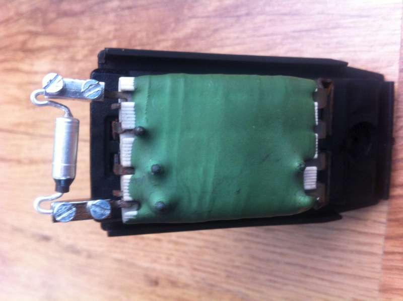

Asi ti nejde ventilator na 1-3. Na 4 ano. Vtedy treba vymenit tepelnu poistku na rezistore ventilatora. Je to tu viackrat spominane aj s navodom. Hladaj.

Vymenene, dufam ze tam ma byt naozaj 216 stupnova. :D Neviem, ci sa tep.postky delia aj inak okrem teploty a napatia/prudu, napr. rychlo reagujuce atd. Kupil som tuto http://www.gme.sk/tsf216-p530-045 , snad auto nezhori :) . Povodna vydrzala dost, bo ten cierny plast bol za odpormi mierne potaveny.

Mám to taky tak a spousta lidí tady. Dle mně je důležité dodržet vzdálenost pojistky od odporů a funkce bude stejná jak origo.

Vsak prave, ako daleko mate tu poistku umiestnenu? Dalej, blizsie, nehorelo nikomu auto?

Dal jsem ho tak daleko jak byl ten původní.
