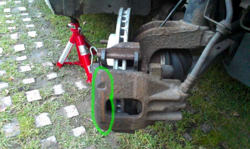

Ešte pridávam rozsah dotyku brzdového strmeňa s diskom. ET na 14" diskoch som nenašiel, takže si to stále neviem vysvetliť. Už sú doma Forďácke plecháče 15" ET52,5 ktoré nikde nešúchajú.

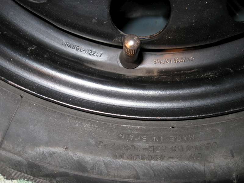

Jardak píše:Já mám zimní taky 14" origo plechový disky a jsou i v techničáku. Mají ET 43,5. Tazatel uvádí ET 47,5 proto mu drhnou o brzdy.
Tak jsem se byl podívat co tam opravdu za ty plechy se zimníma mám a světe div se mají ET 47,5 Přitom kola jsou to původní z auta,všechny mají vyraženej stejnej rok výroby jako auto. Techničák je taky původní,žádný čistopis,nebo druhopis (auto koupený v ČR).
Jezdím na nich 4. zimu a už jsem jednou měnil komplet brzdy a žádnej problém.
ET je vyražený poblíž ventilku.

Tak jedině, že by měl kiri disky sice origo, ale z jiného Fordu a trochu jinak tvarované :nixw:
