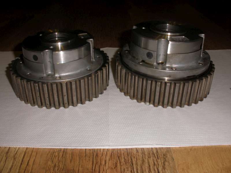

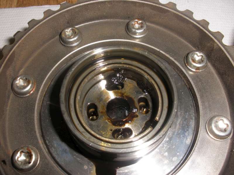

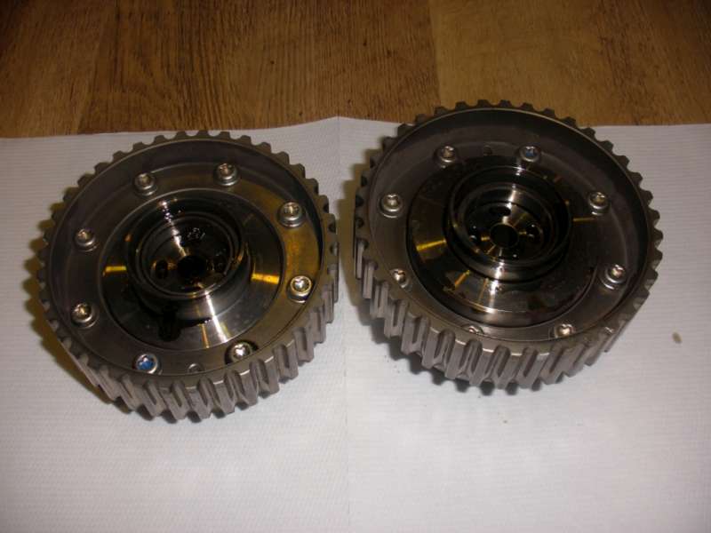

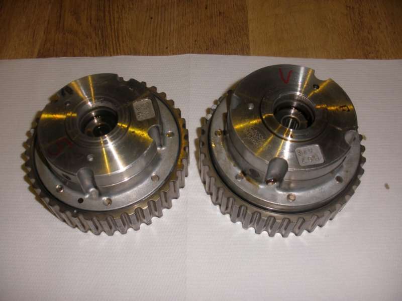

Tak dnes mi konečně vrátili mého mazla a rád bych se s vámi podělil možná pro někoho o užitečné informace. Nechtěl jsem zakládat nové téma tak to střelím tady, protože se to týká rozvodů a výměny VCT. Nevím kolik lidí už to má za sebou ale myslím si že spoustu z vás co vlastní VCT a potýká se s tímto problémem, to v brzké době čeká taky. Začlo to tím takovým zařachtáním při startu (VCT) už se tady toho o tom psalo dost!
Udělal jsem nějaké fotky aby jste byli i v obraze. Výměnu dělali přímo ve Fordu MaV v Opavě. Technik při demontáži rozvodových kol zjistil, že kola jsou zanesená nějakým tmelem
takové slizké hrudky, které ucpaly odtokové kanálky kudy se tlakuje olej do VCT. Museli to komplet vyčistit ( asi hodina práce)
Tady pro informaci přikládám na kolik mě tahle sranda přišla. Můj názor je ten, že ačkoliv nejsem příliš movitý a obracím každou korunu abych uživil všechny 3 ženské v baráku tak zase tak drahý to nebylo!

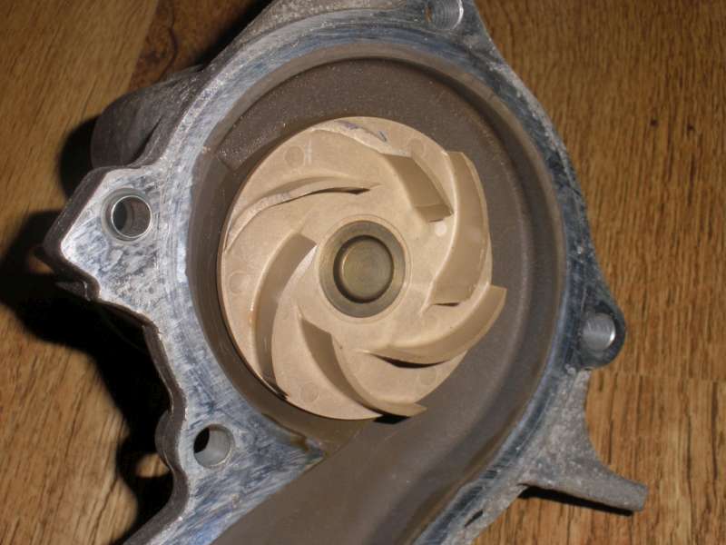

a tobe nemenily kladku a vodni pumpu ?
- lalinek
- Příspěvky: 151
- Registrován: 30.11.2011 17:26
- Bydliště: Kopřivnice
Re: Výměna rozvodů 1.6 ti-vct
Vodní pumpu měnili a to udělali dobře. Ještě jsem to tu nestihl hodit ale ne jenomže se už se přidíralo ložisko v pumpě ale chyběli 2 lopatky. Viz foto. napínací kladku neměnili jak jsem psal. Rozvody byli dělány cca 3 měsíce zpět. + navíc měnili řemeny.

Co se týká výkonu tak tam to jde poznat každopádně. Těžko říct v jakém stádiu to máte vy ale když se podíváte na moje fotky tak ty kanálky byly ucpáné nějakým bordel tudíž se tam netlakoval olej jak má a při sešlápnutí plynu si to cukalo protože olej tam chvíli tlačil a chvíli ne. Já už to měl v takovém stádiu že se s tím opravdu nedalo jezdit. Když jsem chtěl předjíždět a přtlačil na plyn někde kolem 3 500 ot. tak to začlo dělat paseku neboť spínalo VCT ale ne tak jak mělo. Navíc to snímalo čidlo na vačce, které hlaásilo závadu. Takže asi tak.
Po výměně žádné řachtání a motor se mi zdá celkově takový klidnější. Ale možná si to jenom namlouvám
