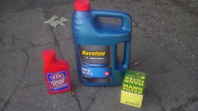

Vypusti olej, namíchej směs benzínu s olejem a dej do toho koncentrát, co se dává na čistění do čistících stolů v servisu + sračky na uvolnění karbonu. Nalej do motoru a nastartuj , jak ti zhasne kontrolka mazání, motor vypni. Vyndej vstřiky a na píst nalej 1cm hladinu přípravku na čistění motoru. nechej pár hodin účinkovat. Sračku vypusti a nalej tu samou čistou a udělej to samé. Další krok ,namíchej naftu s olejem nali do motoru a nastartuj, dvakrát polechtej motor do otáček a vypni, nechej vše stéct do vany a vypusť ji. Dej kvalitní 5W-40 - Valvolíne B3 a nový filtr. Po 3000 km kdy motor nehoň opět udělej výměnu oleje s filtrem. Máš to za pár kaček s náklady jen za naftu benzín, přípravky a filtry.
Je to vše o oleji, dávat do turba 10W-40 je blbost, ta může jen do atmosféry a taky záleží na značce. Nejlepší 10W-40 je Valvoline, ten maže a nechává motor čistý bez karbonu . Do turba by měla jít na zimní měsíce 5W-30 ale B3 a na léto nebo celoročně, když se nebydlí na horách 5W-40.
Porucha mazání do chorvatska, je přesně to, o čem se zde stále dohaduje, A1/B1 k moři motor 100% neumaže. Budou samozřejmě námítky že mu v pohodě jo, ale víme všichni, že na dovolenou k moři nikdo nezávodí a snaží se jet dle předpisů a za co nejméně nákladů na PHM. Ve tvém případě byl používán olej B1 předešlým majitelem , on ho prodal, protože žral olej tak při prodeji tam prdl 10W-40, motor byl připečen a za pomocí 10W-40 se tento stav při normálním ježdění neprojevoval, až při zátěži v teplotách Jadranu. To že to udělalo, snížilo se tempo a přestalo to, je učebnicový příklad toho, co motoru, olej předepsaný manuálem, nesvědčí.
