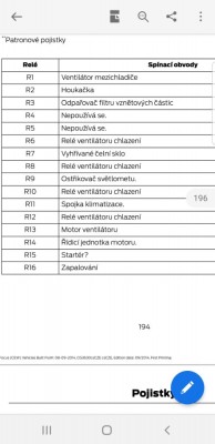

				Re: Nefunguje klimatizace
				Napsal: 11.08.2021 10:10
				od marrek
				kdyz misto relatka sepnes klimu jeho premostenim
V tomto prípade som vytiahol R11 a premostil
Iné relatka, ktoré by sa týkali klímy som nenašiel
Viď obrázok
-  Zoznam relatok
Ktoré relatka mas na myslí?
				Napsal: 11.08.2021 10:16
				od ZaQik
				premosti R11 a k tomu zkontroluj pojistku F27
spojka sepne?
				Napsal: 11.08.2021 10:53
				od marrek
				Poistka je ok, spojka nesepne
