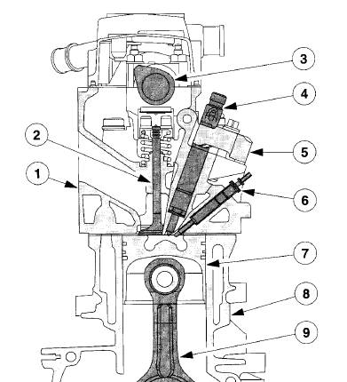

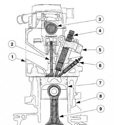

Co tak se mrknout na forum escortu?
Tak to vypada u focusu (6 je zhavici svicka):

Re: Zhavice
Pelen: Jj.....ptal jsem se na Fordfans a místní ,,Foki,, mi vzdělil že do 51kW TD muže jít bez obav rozměr 62-70mm.
