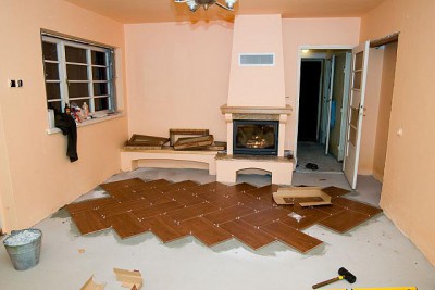

Jestli nejsi úplné nemehlo, tak dlažbu položíš ani nebudeš vědět jak. Když tam bude nějaká nerovnost, tak ti to taky moc nevadí. Na obrázku je moje prvotina. Nebál jsem se a dopadlo to tak na dva mínus
Přečti si jedu až dvě příručky z baushopů, jeden až dva návody od výrobců lepidel/dlažeb a umíš to
