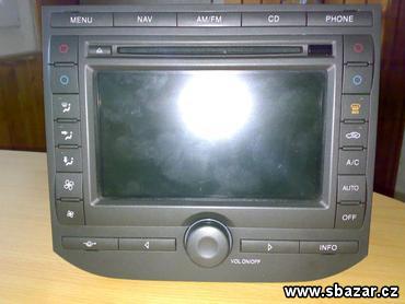

Už mi to přišlo. Nefunguje to. Po zapojeni konektoru,autoradio funguje normalně ale ten adapter se nerozsviti (kontakty v konektoru jsou asi OK) .Přepinanim CD to nepomaha. Po zasunuti Flash disku,fleška par-krat zablika ale nic se neděje. Zkoušel jsem odpojovat a zapojovat maly konektor na adapteru a v repracich to trochu zabzuči(když to připojim a vypada že ten adapter ma snahu fungovat).
Update Densa: Update 16LX 0. 08. 0
05/08/15
Update SH4 4. 40. 0
06/03/29
Tak jsem zvědavy jak ti to bude fungovat :bebng: .

Nevim, ještě se poptam u jinych obchodniku ,zda nemaji s tim zkušenost. Rad bych to zprovoznil, odešla mi CD mechanika a tohle by bylo dobre řešeni.
