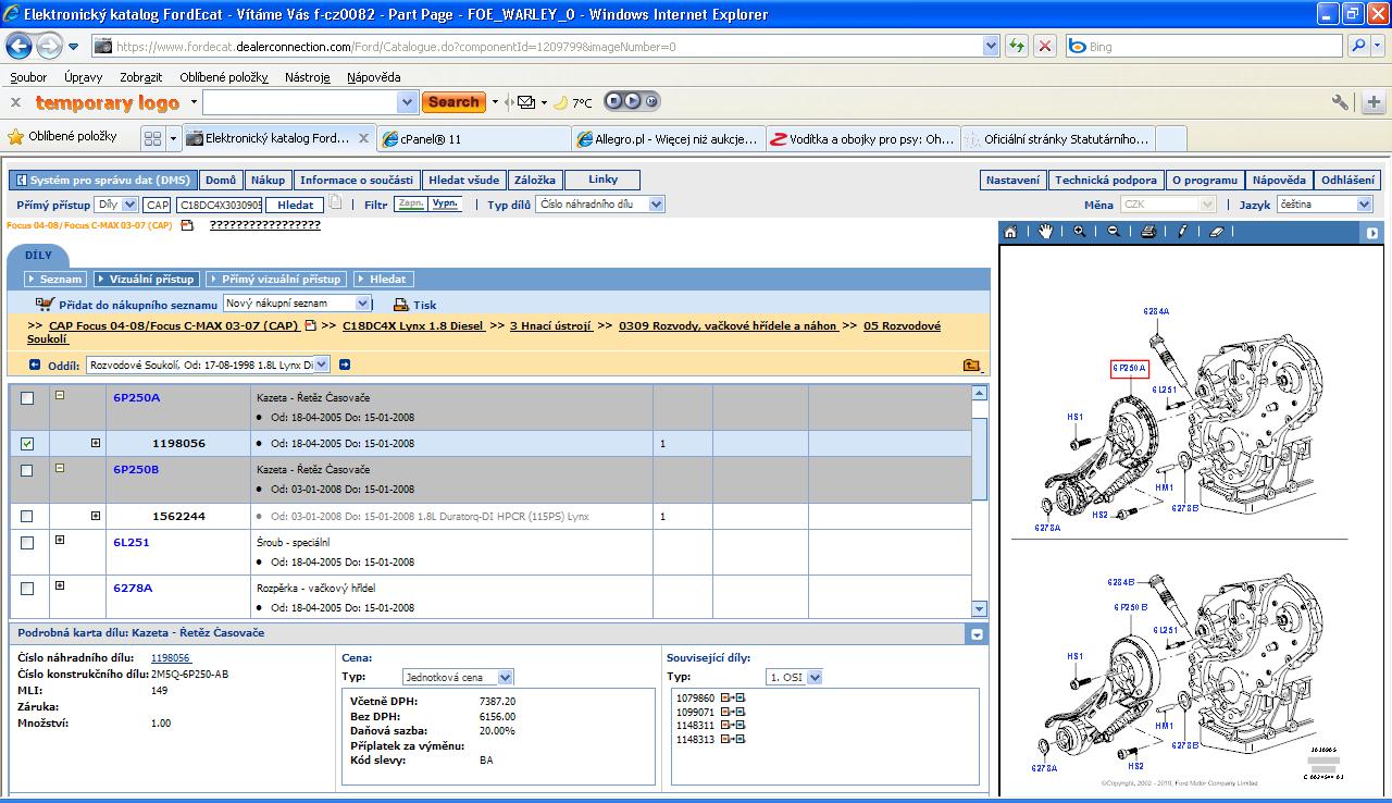

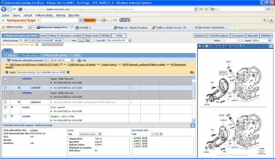

tomason píše:žádnej řetěz se nemění
pan je chytrej , nez opet neco vypustis z ust tak si to laskave nejdriv nastuduj , mas to tam zlute vyznacene .
focus tdci 1,8 rozvody.pdf
(76.19 KiB) Staženo 231 x

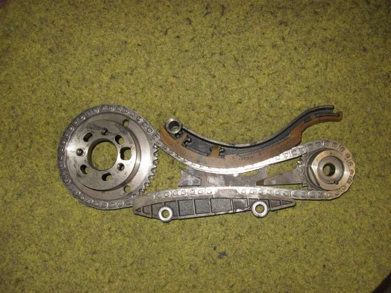

Já třeba jsem s rozvodovým řemenem a kladkou měnil i řeťez vč. rozet a vodících lišt.Důvod byl,že řetěz byl slyšet.Sada řetěz,rozety a vodící lišty před 3 roky stála asi 5500 kč.

Kde přesně, tam je ten řetěz? Jsem jenom všude našel řemen. Jinak tam teda jsou dva řemeny a jeden řetěz nebo jak to teda je? Máte prosím Vás někdo schéma, nebo nějaký obrázek jak to tam vypadá ? Děkuju :)

to je tohle co
http://www.ford-esklep.pl/pl/p/Naped-ro ... 6-FORD/206
seš první co to měnil všichni dělají rozvody bez toho :dih:
to se ta výměna poněkud prodraží :nunu:
6200 bez dph

phofy píše: Máte prosím Vás někdo schéma, nebo nějaký obrázek jak to tam vypadá ? Děkuju
Řetěz žene vstřikovací čerpadlo od kliky.Řemen žene vačku od vstřikovacího čerpadla.

Asi jsem trochu přecitlivělej,ale nemám rád když auto dělá zvuky který nemá dělat.Bylo to trochu slyšet když šel motor na volnoběh a byla otevřená haupna.Je teda fakt,že skoro každý říkal,že nic neslyší,ale po výměně zvuk zmizel.Teď mám po výměně 60 tkm a motor si stále tiše ševelí a navíc s autem počítám ještě na delší dobu,takže tý investice nelituju.

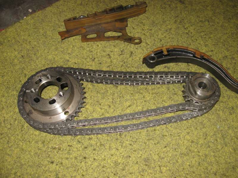

phofy píše:Je to hodně nutný vyměnit ten řetěz v pondělí jdu na rozvody, ale o řetězu nepadla ani řeč, ale zmíním se teda o něm
nevim jak nutny to je , to je to same jako by ses zeptal jestli pri vymene oleje menit filtr , nebo u rozvodu nestaci jen remen , kladka kdyz neni opotrebena tak to neni nutne ?
phofy píše: v pondělí jdu na rozvody, ale o řetězu nepadla ani řeč
nepadne o nem rec do doby nez se neco stane , jako to bylo u 1,6 benzin , kdy se nemenil sroub na klice a kdyz se par aut potkalo , a vratilo se to zpet tak se nekdo podival do Etisu a zjistil ze se mel menit i sroub . pak uz ale bylo pozde .
