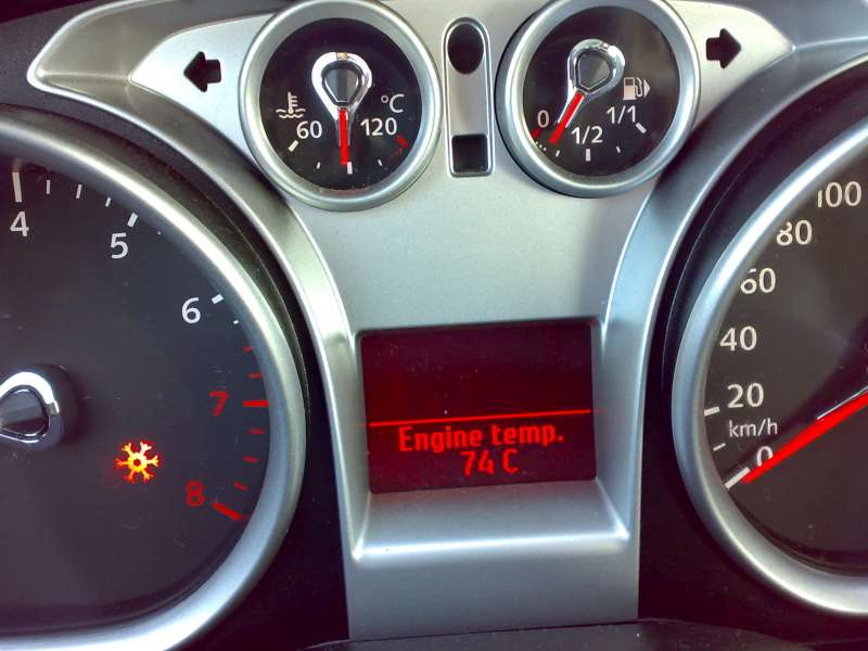

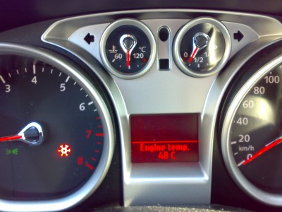

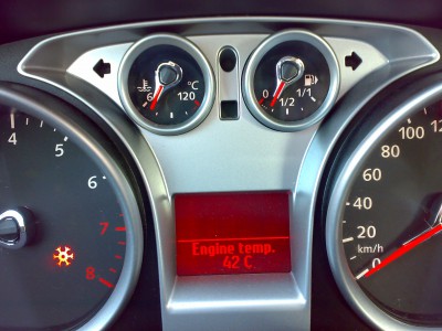

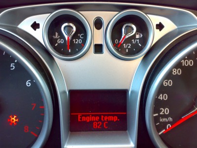

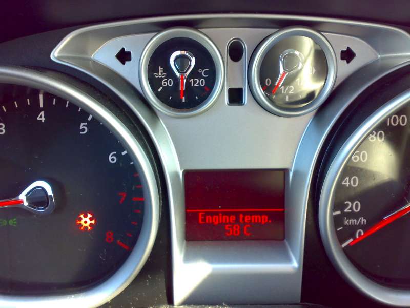

Thom@s: zítra před cestou před startováním zmáčkni SET (páčka ovládající PC) a drž pár sekund, pak otoč do druhé polohy a pořád drž. Na displeji se zobrazí Test. Pořád drž SET a nastartuj. Teď už můžeš SET pustit a jeho mačkáním se dostat na správnou položku. Schválně si tam hoď Engine Temp a můžeš porovnávat s rafičkou nahoře :D..

Tak to vypada ze cidla na mereni teploty vody mame minimalne 2 :nixw:
Po 8km jizde v -9st...

No ale kdyz tam ten budik jeste je tak by mohl ukazovat ten udaj co je na displeji pri TESTu. Ten vypada verohodneji. Motor opravdu ohraty nebyl, pri dojezdech se zarazenou rychlosti okamzita spotreba neklesla na 0.0

tak je to skutečně tak. Jiná teplota na ukazateli a jiná motoru (na počítači z testovacího módu). :irre: Blbý na tom je, že nevím kdy už tomu můžu pořádně naložit, tzn. kdy je motor skutečně ohřátej. :wallbash: :dih:
