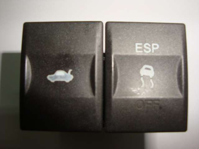

Má moje Mondeo ASR??

1. majitel podle velkého techničáku je z Písku a registrace proběhla 1.6.2004. Tak asi dovoz?
A jak to bude jezdit, až bude sníh? Asi nic moc, že?

jimm: ja mam 2005 ghiu s jinak slusnou vybavou a esp taky nemam
je to auto dovezeny z belgie

tak teď jsem přemýšlím jestli to esp vůbec mám taky

2002...Ghia...výroba Belgie, dovoz z Německa...ABS, ASR, ESP....

Se tak nekdo ma
Ja mam pocit ze ASR mi taky chybi. Aspon podle toho jak se to chova na snehu. Neni ASR nahodou podmineny ESP?

Upřesním, když má Esp tak má i Asr, jinak k do objednání bylo možné Asr(levnější), Esp bylo dražší.
V německu bývalo zvykem Esp,ale neni standart

Jen pro ujasnění a upřesnění:
ASR (Antrieb Schlupf Regelung, Anti Skid Regulation, Protiprokluzový systém)
Systém zabraňuje protáčení hnacích kol při rozjezdu. Pokud nepostačuje přibrždění protáčejícího se kola (systém EDS), nebo se hnací kola otáčí rychleji než hnaná (necitlivé přidání plynu řidičem), požádá řídící jednotka ABS řídící jednotku motoru o snížení kroutícího momentu (zmenšení předstihu, omezení vstřikování, škrtící klapka).
ESP (Electronic Stability Program, Elektronický stabilizační program)
Systém umožňuje zabránit smyku vozidla (v zatáčce nebo při prudkém vyhýbacím manévru) přibržděním vhodného kola nebo snížením kroutícího momentu. Zahrnuje systémy ABS, EDS, EBV, ASR, MSR. Navíc obsahuje snímač úhlu natočení volantu, příčného a podélného zrychlení a rotace vozu okolo těžiště. Řídící jednotka ABS/ESP vyhodnocuje údaje snímačů asi každých 7 ms. Kromě zásahů do řízení motoru je možný zásah i do automatické převodovky. O činnosti ESP je řidič informován blikáním kontrolky. Funkci ESP/ASR lze vypínačem vypnout např. při jízdě se sněhovými řetězy nebo vyprošťování z hlubokého sněhu.
Ve zkratce Systém ESP má a musí mít ASR.
ASR je schopno zasahovat pouze do hnané nápravy ,ESP zasahuje do všech kol.
