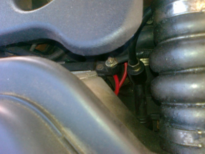

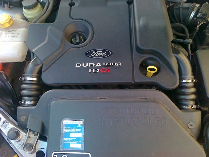

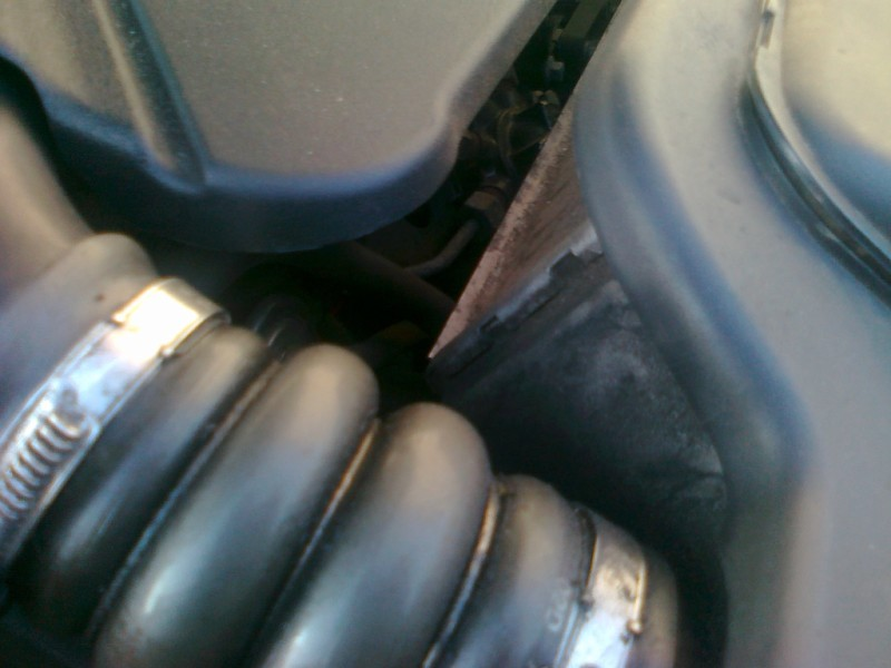

Jak se tam tedy dostat? Horní kryt motoru sundám, 2x šrouby. Navíc bez toho je auto pojízdné. Ale dostanu se tak leda na hlavní přívod. A tam by tedy mělo být 65A?
Půjčím si klešťák a dám echo.
Celkový pohled.
Celkový pohled.
I když sundám horní plastový kryt, tak se ke žhavičkám nedostanu...
Červený kablík - přívod proudu ke žhavičkám.

Eidž: potřebné nářadí: malá gola sada,prodlouženej 10 ořech,delší pinzeta,nebo podobný nastroj,osmičku benzinovou hadičku cca 20 cm dlouhou.Postup: Sundáš horní kryt motoru, odšroubuješ šroub držáku měrky oleje a stáhneš přední hadici z víka hlavy válců.Intercoler sundat můžeš,není to moc práce,ale není to moc potřeba.Sedmičkou oříškem odšroubuješ matičky co drží propojovací kabel a matičky necháš na konci žhavící svíčky kde už není závit.Pinzetou sejmeš matičky.Sundáš propojovací kabel.Dlouhým 10 ořechem s nástavcem vyšroubuješ svíčky na konec závitu.Na svíčky nasadíš osmičku hadičku a svíčky vytáhneš.Novou svíčku nasuneš do hadičky a s její pomocí svíčku nasuneš do motoru a našroubuješ,pak s citem dotáhneš s golou,nasadíš propojovací kabel,pinzetou nasadíš matičky na začátek zavitu a golou s citem dotáhneš.
Je to práce na půl až třičtvrtě hodinky při klidné práci a doporučuju mít nějaké matičky M4 v záloze.
